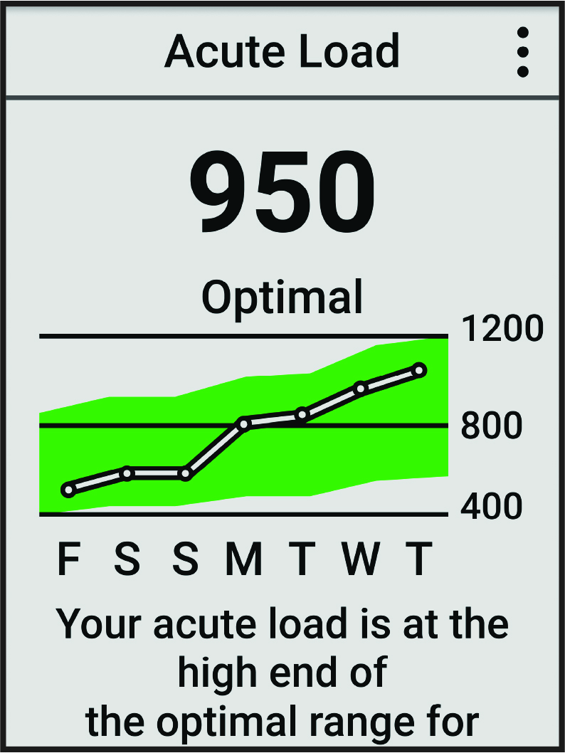

Aktuális terhelés
Az aktuális terhelés az elmúlt néhány nap során az edzés utáni oxigénfelvétel (EPOC) súlyozott összege. A mérő jelzi, hogy az aktuális terhelés alacsony, optimális, magas vagy nagyon magas-e. Az optimális tartomány az Ön egyéni edzettségi szintjén és edzési előzményein alapul. A tartomány az edzési idő és az intenzitás növekedésével vagy csökkenésével változik.
Az aktuális terhelés megtekintése
Mielőtt megtekintené az aktuális terhelés becsült értékét, fel kell helyeznie a szívritmusmonitort, be kell szerelnie a teljesítménymérőt, és párosítania kell azokat a készülékkel (Vezeték nélküli érzékelők párosítása).
Ha a készülék csomagjában szívritmusmonitor is volt, akkor azok már párosítva vannak. A legpontosabb becslés érdekében végezze el a felhasználói profil beállítását (A felhasználói profil beállítása), és állítsa be a maximális pulzusszámot (A pulzuszónák beállítása).
MEGJEGYZÉS: A becslés kezdetben pontatlannak tűnhet. Néhány kerékpározás szükséges ahhoz, hogy a készülék megismerje a kerékpározási teljesítményét.
  1. Egy hétnapos időszak alatt legalább egyszer kerékpározzon.
  2. A kerékpározás befejeztével válassza a Mentés lehetőséget.
    Megjelenik a kerékpározás összefoglaló képernyője.
  3. Válassza az Edzési hatás lehetőséget.
  4. Az aktuális terhelés megtekintéséhez nyomja meg a Lefelé mutató nyíl ikon ikont.
    Aktuális terhelési adatok
