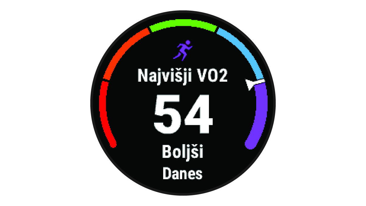

Najvišji VO2 je največja prostornina kisika (v mililitrih), ki jo lahko pri najvišji obremenitvi porabite na minuto na kilogram teže. Preprosto povedano je najvišji VO2 odraz vaše telesne pripravljenosti in bi se moral povišati, ko izboljšujete svojo pripravljenost. Naprava Forerunner® za prikazovanje ocene najvišjega VO2 potrebuje merilnik srčnega utripa na zapestju ali združljiv merilnik srčnega utripa na prsnem traku. Naprava ima ločeni oceni najvišjega VO2 za tek in kolesarjenje. Za točno oceno najvišjega VO2 morate nekaj minut teči na prostem z GPS oziroma kolesariti z združljivim merilnikom moči pri zmerni ravni intenzivnosti.
V napravi je vaša ocena najvišjega VO2 prikazana s številko, opisom in položajem na barvnem merilniku. V računu Garmin Connect™ si lahko ogledate več podrobnosti o oceni najvišjega VO2, vključno s starostjo vašega telesa. Starost telesa vam pove, kakšna je vaša telesna pripravljenost v primerjavi z osebo istega spola in različne starosti. Starost telesa se lahko z redno vadbo sčasoma zniža (Ogled starosti telesa).
Podatki o najvišjem VO2
Vijolična Vijolično
Izjemno
Modra Modro
Odlično
Zelena Zeleno
Dobro
Oranžna Oranžno
Zmerno
Rdeča Rdeče
Slabo
Podatke o najvišjem VO2 zagotavlja Firstbeat Analytics™. Analiza najvišjega VO2 je posredovana z dovoljenjem inštituta The Cooper Institute®. Za več informacij si oglejte dodatek (Standardne ocene za najvišji VO2) in obiščite www.CooperInstitute.org.
