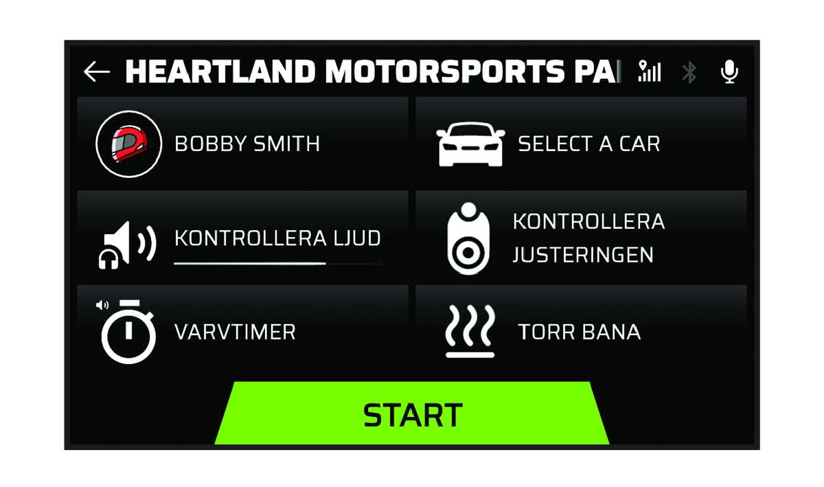

    Skärmbild av loppets startskärm
  3. Välj ett alternativ:
    • Om du vill ändra förarprofil väljer du Förarprofil.
    • Om du vill byta fordonsprofil väljer du Fordon.
    • Om du vill konfigurera ljudfunktioner väljer du .
    • Om du vill ändra spårförhållanden väljer du Torr bana eller Våt bana.
    • Om du vill konfigurera inställningar för varvtider väljer du .
    • Om du vill aktivera eller avaktivera ljudinspelning väljer du Mikrofon.
  4. Välj Kontrollera justeringen och följ instruktionerna på skärmen för att justera kamerans inriktning.
  5. Välj Start.
  6. Börja köra.
    Timern startar automatiskt när du korsar startlinjen.
