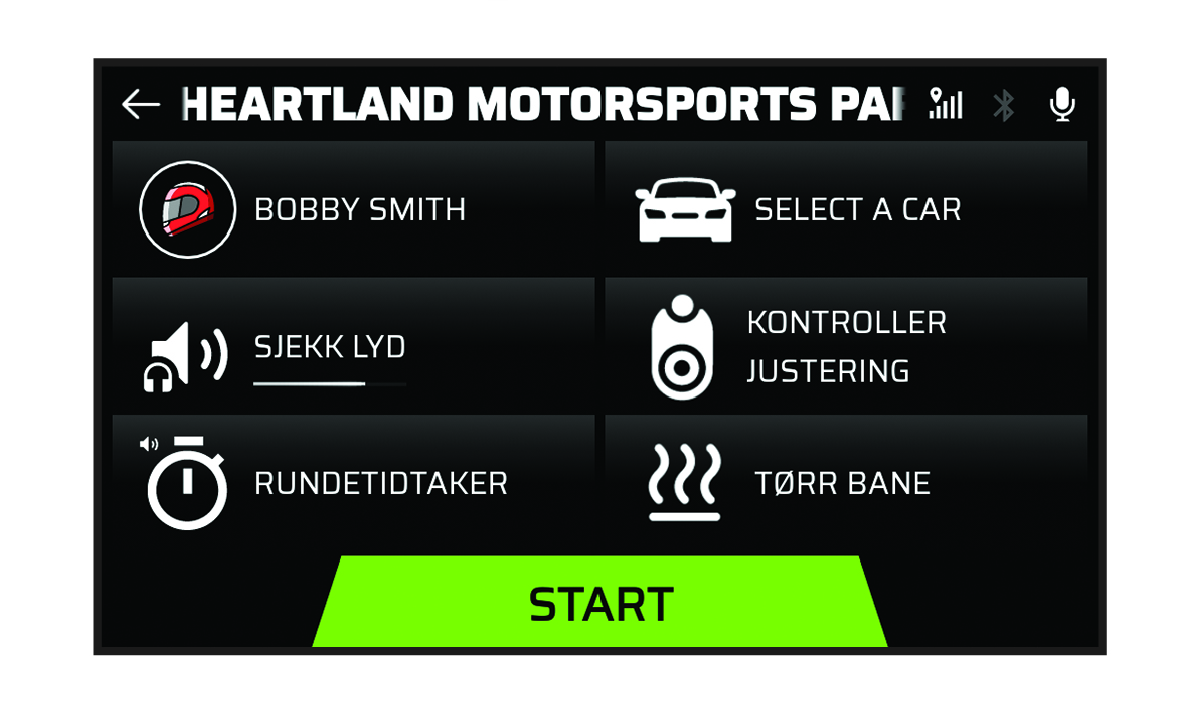

Før du kan starte en kjøreøkt, må enheten hente inn satellittsignaler. Du kan velge Status for satellittsignal på statuslinjen for å kontrollere gjeldende signalstyrke og nøyaktighet.
  1. Fra startskjermbildet velger du KJØR.
  2. Velg et spor.
    Skjermbilde av løpsstart-skjermen
  3. Velg et alternativ:
    • Hvis du vil endre sjåførprofilen, velger du Sjåførprofil.
    • Hvis du vil endre kjøretøyprofilen, velger du Kjøretøy.
    • Hvis du vil konfigurere lydfunksjoner, velger du .
    • Hvis du vil endre baneforholdene, velger du Tørr bane eller Våt bane.
    • Velg for å konfigurere rundetidtakerens innstillinger.
    • Hvis du vil aktivere eller deaktivere lydopptak, velger du Mikrofon.
  4. Velg Kontroller justering, og følg instruksjonene på skjermen for å justere kameraet.
  5. Velg Start.
  6. Begynn å kjøre.
    Tidtakeren starter automatisk når du krysser startlinjen.
