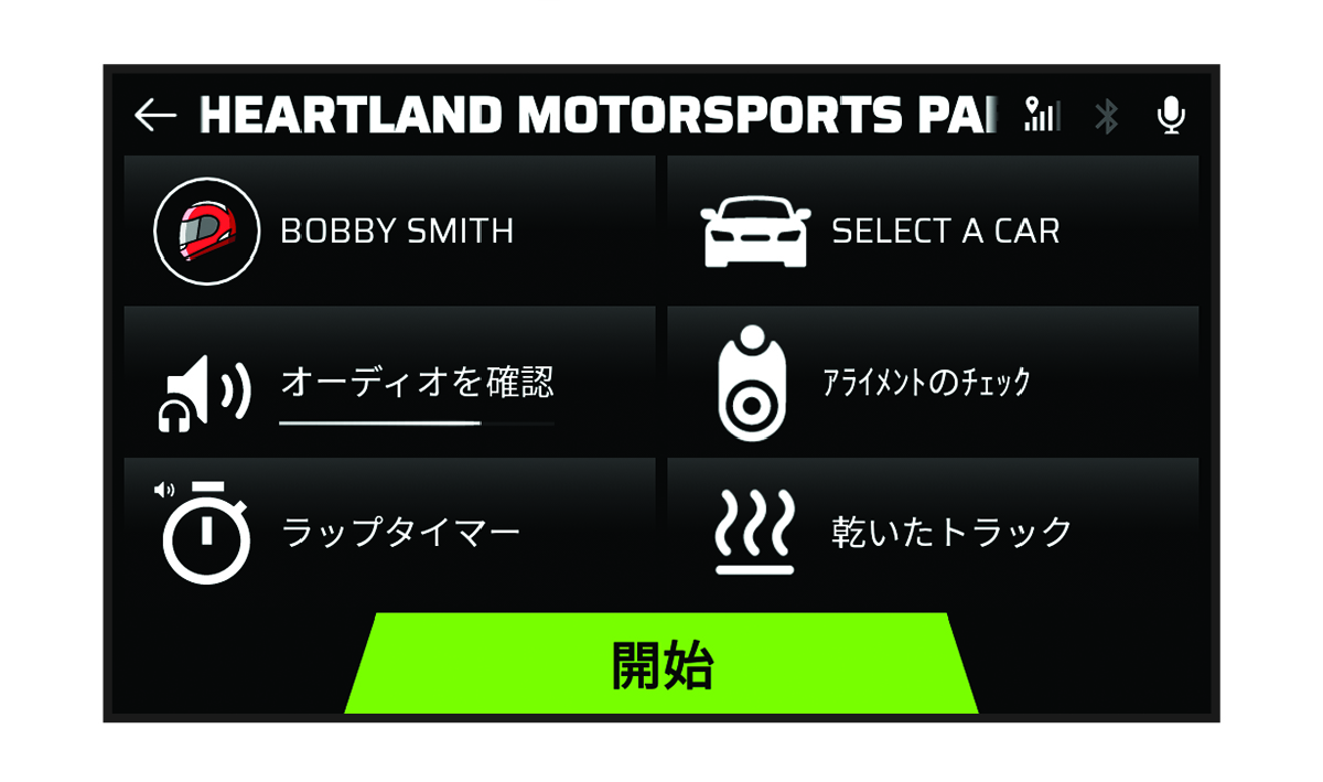

    レーススタート画面のスクリーンショット
  3. 次の中からオプションを選択します。
    • ドライバープロフィールを変更するには、ドライバープロフィールを選択します。
    • 車両プロフィールを変更するには、車両を選択します。
    • オーディオ機能を設定するには、を選択します。
    • トラックの条件を変更するには、乾いたトラックまたは濡れたトラックを選択します。
    • ラップタイマーを設定するには、を選択します。
    • オーディオ録音を有効または無効にするには、マイクを選択します。
  4. アライメントのチェックを選択し、画面の指示に従ってカメラのアライメントを調整します。
  5. 開始を選択します。
  6. 走行を開始します。
    スタートラインを越えると、タイマーが自動的に始動します。
