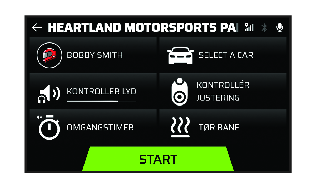

  1. På startskærmen skal du vælge Kør.
  2. Vælg en bane.
    Skærmbillede af startskærmen for løb
  3. Vælg en mulighed:
    • Vælg Chaufførprofil for at ændre chaufførprofilen.
    • Vælg Køretøj for at ændre køretøjsprofilen.
    • Vælg for at konfigurere lydfunktioner.
    • Vælg Tør bane eller Våd bane for at ændre dine baneforhold.
    • Vælg for at konfigurere indstillingerne for omgangstimer.
    • Vælg Mikrofon for at slå lydoptagelse til eller fra.
  4. Vælg Kontrollér justering, og følg vejledningen på skærmen for at justere kameraretningen.
  5. Vælg Start.
  6. Start kørslen.
