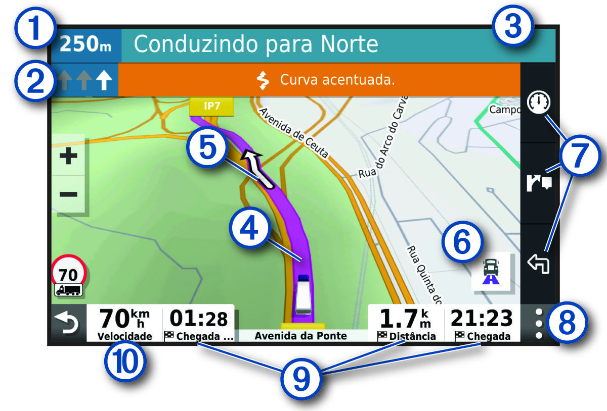

A sua rota no mapa
Durante a viagem, o dispositivo guia-o até ao seu destino através de comandos de voz e informações no mapa. São apresentadas instruções para a próxima mudança de direção ou saída ou outras ações na parte superior do mapa.
Rota ativa no mapa de navegação com anotações
Anotação número um
Distância até à próxima ação.
Anotação número dois
Próxima ação na rota. Indica a próxima mudança de direção, saída ou outra ação, bem como a faixa de rodagem em que deve circular, se disponível.
Anotação número três
Nome da rua ou saída associada à próxima ação.
Anotação número quatro
Rota destacada no mapa.
Anotação número cinco
Próxima ação na rota. Setas no mapa, para indicar a localização das próximas ações.
Anotação número seis
Selecione para alternar entre rotas para camiões populares no mapa.
Anotação número sete
Atalhos de ferramentas do mapa.
Anotação número oito
Ferramentas do mapa. Pode selecionar as ferramentas para lhe mostrar mais informações sobre a sua rota e sobre a área envolvente.
Anotação número nove
Campos de dados.
SUGESTÃO: Pode tocar nestes campos, para alterar as informações que apresentam (Mudar o campo de dados do mapa).
Anotação número dez
Velocidade do veículo.
