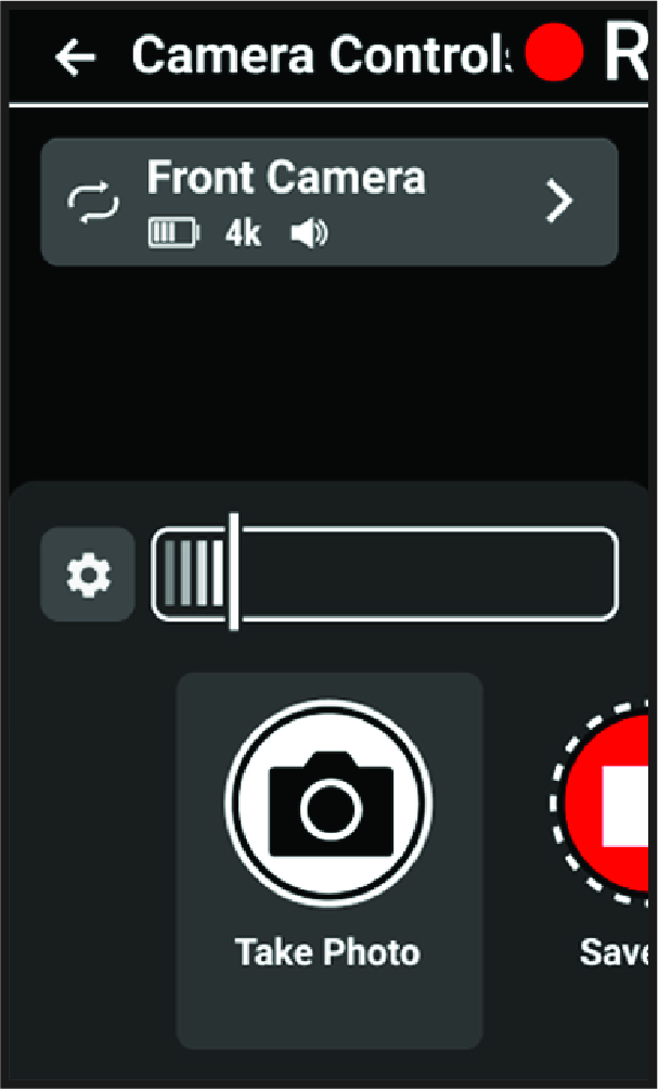

  1. Tippen Sie auf das Display, um die Timer-Überlagerung anzuzeigen, und wählen Sie Symbol eines Pfeils nach rechts.
    TIPP: Sie können die Kamera auch über die Kurzbefehltasten der Timer-Überlagerung bedienen.
    Auf dem Fahrradcomputer werden die Kamerafunktionen angezeigt sowie Aufzeichnungsmodus, Akkuladestand, Videoauflösung und Audiostatus aller verbundenen Kameras.
    Varia-Kamerafunktionen mit Daten
  2. Wählen Sie eine Option:
    • Wählen Sie Scheinwerferkamera oder Radarkamera, um die Kameraeinstellungen anzupassen.
    • Wählen Sie Zahnradsymbol, um die in der Timer-Überlagerung angezeigten Kurzbefehltasten anzupassen.
    • Wählen Sie Foto aufnehmen, Clip speichern oder Fahrt aufnehmen.
