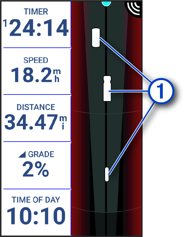

Sie können eine Radardatenseite hinzufügen, um das verbundene Varia RearVue Radargerät remote zu steuern und Radardaten anzuzeigen. Auf der Radardatenseite wird während der Tour eine grafische Darstellung der Straße hinter Ihnen angezeigt. Jedes Symbol 1 kennzeichnet ein sich näherndes Fahrzeug. Weitere Informationen hierzu finden Sie im Benutzerhandbuch des Radarzubehörs.
Radarseite mit Tourdaten und Glyphe
Das Fahrzeugsymbol bewegt sich nach oben und quer über das Display, während sich das Fahrzeug nähert, und entspricht damit der Position des Fahrzeugs in Relation zu Ihnen. Der Radar berechnet die Gefahrenstufe auf Basis von Fahrzeuggröße, Geschwindigkeit und weiteren Faktoren (Aktivieren des Tons bei grüner Gefahrenstufe).
Symbol Gefahrenstufe
Gelbes Warnsymbol Mittel
Rotes Warnsymbol Hoch
