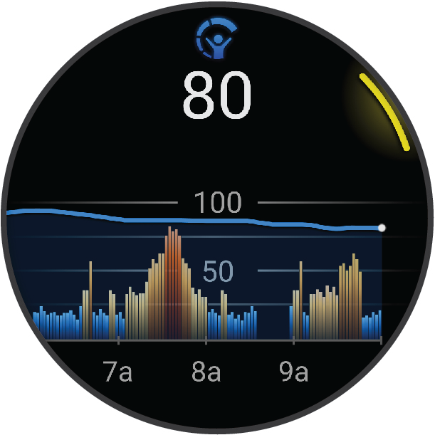

바디 배터리 요약 정보는 현재의 바디 배터리 수준을 화면에 표시합니다.
  1. 바디 배터리 위젯 요약을 보려면 화면을 위 또는 아래로 밉니다.
    참고: 요약 목록에 요약 정보를 추가해야 할 수도 있습니다(12 페이지, 요약 정보 목록을 사용자 설정하기).
  2. 자정 이후의 바디 배터리 데이터의 그래프를 보려면 위젯 요약을 선택합니다.
  3. 바디 배터리와 스트레스 수준을 모두 보여주는 그래프를 보려면 화면을 위로 스와이프합니다.
