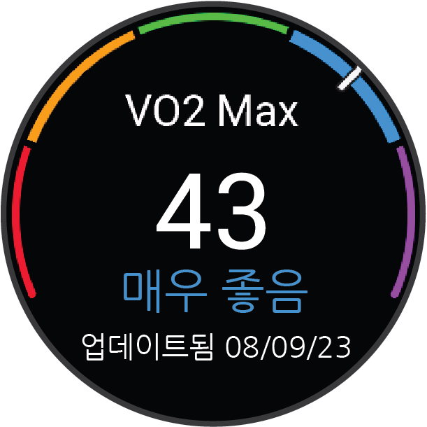

VO2 max는 최고의 운동 퍼포먼스에서 매 분마다 자신의 체중 1 kg 당 소비할 수 있는 산소의 최대량입니다. 간단히 말해 VO2 max는 운동 수행 능력의 지표로서 체력 수준이 향상될 때마다 상승합니다. vívoactive 5 장치가 VO2 max 추정치를 표시하려면 손목 심박수 측정치 또는 호환되는 가슴 심박계가 필요합니다.
장치에서 사용자의 VO2 max.는 수치, 설명, 컬러 게이지 상의 위치로서 나타납니다. Garmin Connect 계정에서는 VO2 max.에 관한 추가적인 상세 정보(예를 들면 사용자의 연령이나 성별에 따라 표시되는 이 수치의 순위)를 볼 수 있습니다.
참고: 시계가 휠체어 모드일 때는 VO2 max를 이용할 수 없습니다.
자주색 |
최상 |
파란색 |
매우 좋음 |
초록색 |
좋음 |
주황색 |
보통 |
빨간색 |
나쁨 |
