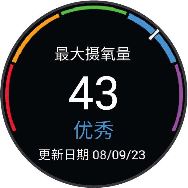

最大摄氧量是您在表现最好时,每分钟每公斤体重的最大耗氧量(以毫升为单位)。简单来说,最大摄氧量是运动成效的指标,而且它应该会随着您的体能进步而提升。Forerunner设备需要腕式心率或者兼容的心率带获取最大摄氧量。Venu 4 设备已将跑步和骑行的最大摄氧量估算数值分开,不论您戴着表在室外跑步或是将 Garmin 设备与兼容的功率计配对,以中强度的状态进行几分钟后,即可得到正确的最大摄氧量。
设备会将最大摄氧量估值以数字的形式显示,并配有彩色量表。可以在 Garmin Connect 帐号中查看更多最大摄氧量信息,例如在同龄同性别中的排名情况。
紫色
极佳
蓝色
优秀
绿色
良好
橘色
一般
红色
差
最大摄氧量由 Firstbeat Analytics 提供,并已获得 Cooper Institute 的认可。更多信息,请参阅附录(最大摄氧量标准率等级表),还可登录 www.cooperistitute.com。
