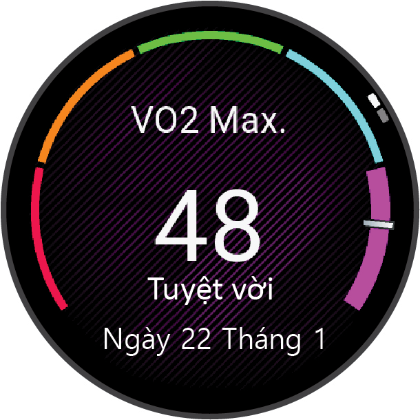

VO2 tối đa là lượng oxy tối đa (theo millilit) mà bạn có thể hấp thụ trong mỗi phút cho mỗi kilogam trọng lượng cơ thể ở hiệu suất tối đa của bạn. Trong thuật ngữ đơn, VO2 tối đa là chỉ số hiệu suất thể thao và sẽ tăng lên khi mức thể chất của bạn cải thiện. Thiết bị dòng sản phẩm Venu 3 yêu cầu thiết bị theo dõi nhịp tim ở cổ tay hoặc thiết bị theo dõi nhịp tim ở ngực tương thích để hiển thị ước tính VO2 tối đa. Thiết bị phân chia ước tính VO2 tối đa dành cho chạy bộ và đạp xe. Bạn có thể kết nối thiết bị với dụng cụ đo công suất tương thích để hiển thị ước tính VO2 tối đa khi đạp xe.
Trên thiết bị, ước tính VO2 tối đa của bạn xuất hiện dưới dạng một con số, mô tả và vị trí trên thước đo màu. Trên tài khoản Garmin Connect, bạn có thể xem thêm chi tiết về ước tính VO2 tối đa của mình, chẳng hạn như vị trí xếp hạng cho độ tuổi và giới tính của bạn.
LƯU Ý: VO2 tối đa không khả dụng khi đồng hồ ở chế độ xe lăn.
Tím |
Tuyệt vời |
Xanh lam |
Giỏi |
Xanh lá |
Tốt |
Cam |
Khá |
Đỏ |
Kém |
Dữ liệu VO2 tối đa được cung cấp bởi Firstbeat Analytics. Phân tích và dữ liệu VO2 tối đa được cung cấp với sự cho phép từ The Cooper Institute®. Để biết thêm thông tin, xem phụ lục (Xếp hạng theo Tiêu chuẩn VO2 tối đa), và truy cập www.CooperInstitute.org.
