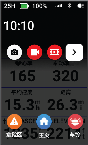

  1. 开始骑行。
  2. 选择一个选项:
    • 如果您的自行车码表使用触控屏,点击屏幕以查看计时器叠加层,然后选择 。
    提示:您也可以使用计时器叠加层上的快速操作按钮来控制摄像。

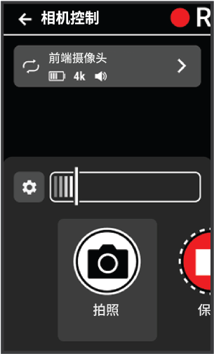

  • 如果您的自行车码表使用设备按键,按下 键,然后选择 摄像控制项。
自行车码表会显示所有已连接摄像的摄像控制项、录制模式、电池状态、视频分辨率以及音频状态。
