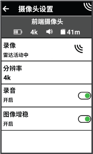

通过 Edge 设备自定义摄像设置在通过 Edge 设备自定义 Varia 摄像设置之前,必须先配对设备(将 Varia Vue 与兼容 Edge 设备配对)。 开始骑行。 选择一个选项:如果您的自行车码表使用触控屏,点击屏幕以查看计时器叠加层,然后选择 。如果您的自行车码表使用设备按键,按下 键,然后选择 摄像控制项。 选择 前灯摄像。 选择一个选项:选择 视频录制 以设置录制模式或关闭视频录制(录制模式)。选择 分辨率 以设置摄像录制的视频分辨率(视频分辨率设置)。选择 音频录制 以开启或者关闭录音。选择 图像稳定以开启电子图像稳定(EIS)并降低视频抖动。 主页Edge 设备设置通过 Edge 设备控制摄像通过 Edge 设备自定义摄像设置
