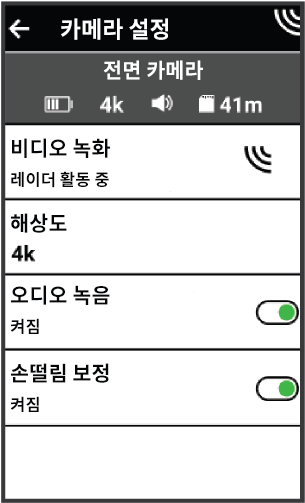

- 전조등 카메라를 선택하세요.
- 옵션을 선택하세요:
- 녹화 모드를 설정하거나 비디오 녹화를 끄려면 비디오 녹화를 선택하세요(녹화 모드).
- 카메라가 녹화한 비디오 해상도를 설정하려면 해상도를 선택하세요(비디오 해상도 설정).
- 오디오 녹음을 켜거나 끄려면 오디오 녹음을 선택하세요.
- EIS(전자식 손떨림 방지)를 활성화하고 비디오 흔들림을 줄이려면 손떨림 방지를 선택하세요.
