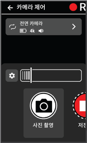

Edge 자전거 컴퓨터로 카메라 제어
Edge 자전거 컴퓨터로 Varia 카메라를 제어하려면 먼저 장치를 페어링해야 합니다(Varia Vue를 호환 Edge 바이크 컴퓨터와 페어링하기).
- 주행을 시작하세요.
- 옵션을 선택하세요:
- 자전거 컴퓨터에 터치스크린이 있는 경우 화면을 탭하여 타이머 데이터를 확인하고
를 선택하세요.
팁: 타이머 데이터의 빠른 동작 버튼을 사용하여 카메라를 제어할 수도 있습니다.
- 자전거 컴퓨터에 장치 버튼이 있는 경우
를 누른 후 카메라 제어 기능을 선택하세요.
자전거 컴퓨터는 카메라 제어 기능뿐만 아니라 연결된 모든 카메라의 녹화 모드, 배터리 상태, 비디오 해상도, 오디오 상태를 표시합니다.
- 옵션을 선택합니다:
- 카메라를 사용자 설정하려면 전조등 카메라를 선택하세요(Edge 자전거 컴퓨터로 카메라 사용자 설정하기).
- 타이머 데이터에 표시되는 빠른 동작 버튼을 사용자 설정하려면
를 선택하세요. - 사진 찍기, 클립 저장 또는 주행 중 녹화를 선택하세요(수동으로 비디오 및 사진 저장하기).
