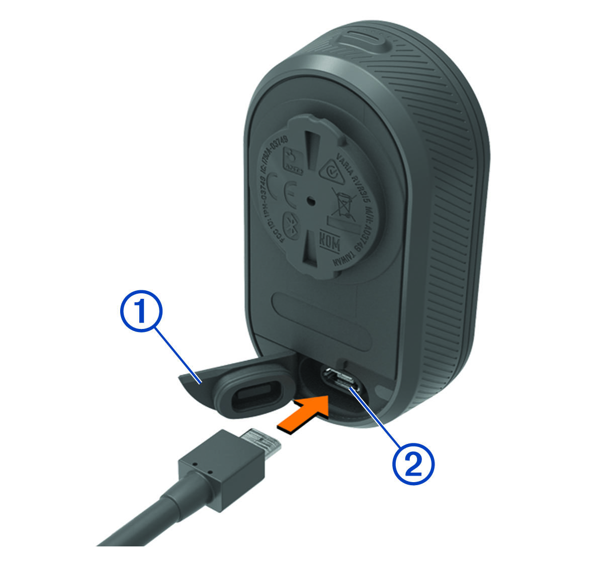

  1. 打開裝置上 USB 連接埠 上的防水橡膠片
  2. 將 USB 線較小的一端插入裝置的 USB 連接埠。
  3. 將 USB 線較大的一端插入 AC 變壓器或是電腦的 USB 連接埠。
  4. 將 AC 變壓器插入牆上的標準插座
  5. 將電池充飽。
    充電中指示燈會顯示綠燈閃爍。充電完成指示燈會顯示恆亮綠燈。
  6. 移除 USB 線,並關上防水蓋。
