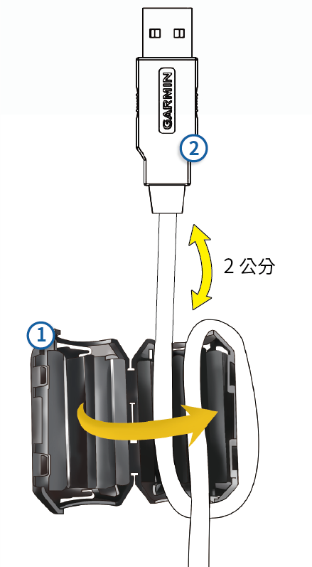

穩定信號傳輸連接充電線到 Varia 裝置之前,請先將鐵粉蕊 ① 固定在充電線且距離接頭 ② 約兩公分的位置。備註:須於本產品電源線靠近 USB 端加一顆鐵粉蕊,此鐵粉蕊之作用為抑制電磁波干擾的產生,使用者切勿任意移動或拆除此鐵粉蕊。首頁裝置資訊為裝置充電穩定信號傳輸
