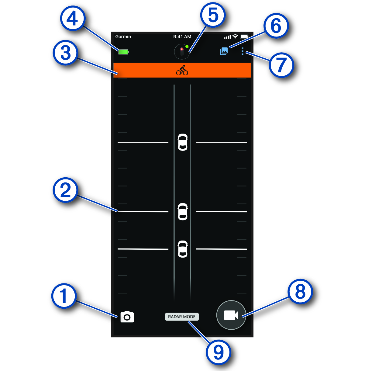

Varia RCT715 및 Varia 앱
Varia 앱은 블루투스 기술을 사용하여 Varia RCT715 장치에 연결됩니다. 이 앱은 레이더 정보를 표시하며 이 앱을 통해 설정, 영상, 사진을 확인할 수 있습니다.
① |
사진을 촬영하려면 선택합니다. |
② |
레이더 정보를 표시합니다 (3 페이지, Varia 앱에서 레이더 보기). |
③ |
접근하는 차량이 가하는 위협의 수준을 나타내는 컬러 배너를 표시합니다. |
④ |
페어링된 Varia 장치의 배터리 상태를 표시합니다. |
⑤ |
장치 및 카메라 설정을 변경하려면 선택합니다 (4 페이지, Varia 앱 장치 설정). |
⑥ |
영상 및 사진 갤러리를 열려면 선택합니다 (3 페이지, Varia 앱에서 영상 및 사진 보기). |
⑦ |
핸드폰의 소리 및 알람을 업데이트하려면 선택합니다 (5 페이지, Varia 앱 알림 사용자 설정하기). |
⑧ |
영상을 녹화하거나 영상 클립을 저장하려면 선택합니다. |
⑨ |
녹화 모드를 표시합니다 (4 페이지, 녹화 모드 변경하기). |
