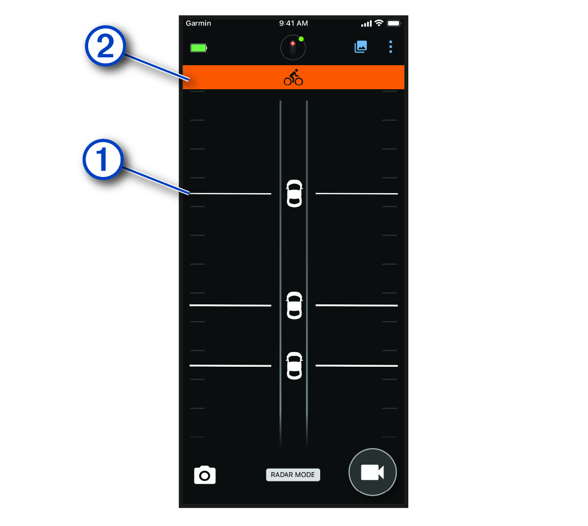

주행을 시작합니다.
레이더 정보가 데이터 화면에 나타납니다.
차량이 자전거에 더 가까이 다가오면, 차량의 위치①는 화면 위쪽으로 이동합니다. 위협 수준 배너②는 잠재적인 위협 수준에 따라 색상이 바뀝니다. 녹색은 차량이 감지되지 않음을 나타냅니다. 황색은 차량이 접근하고 있음을 나타냅니다. 적색은 차량이 고속으로 접근하고 있음을 나타냅니다.
팁: 차량 옆의 라인도 위협 수준을 나타냅니다. 적색 위협 수준이 되면 곧은 라인은 지그재그 라인으로 바뀝니다.
