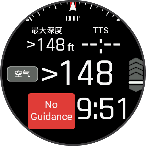

超出深度限制
警告
若您手表的水深位置超过 40 米的潜水深度等级和 45 米的潜水深度限制,手表将停止回报深度测量值,直到您上升至深度限制以上之水位。
注意
在潜水期间,如您手表的水深位置超过 45 米的深度限制,接下来 24 小时内,您将无法开始额外开始水肺潜水活动。
您的手表经过潜水认证至 40 米的潜水深度等级。当您超过 45 米的潜水深度限制时,手表将停止回报深度,画面中也会出现 没有指引。当您上升到 45 米以上时,手表会继续回报深度。再剩余潜水期间将无法计算需要正确组织负荷的资讯,包括减压极限 (NDL)、停留时间与返回水面时间(TTS)。
潜水期间超过潜水深度限制后,将会锁定 水肺潜水 活动 24 小时,以避免不正确的指引。超过手表的潜水深度等级后,不能停用 减压闭锁 功能(进阶潜水设置)。
