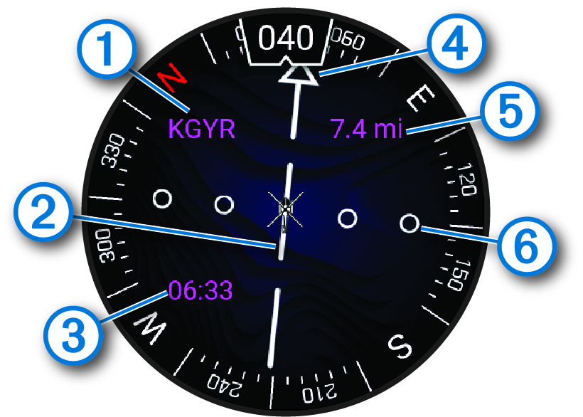

水平状态指示器
警告
不可将本手表作为主要飞行手段,其提供的数据仅供参考。
①
机场代码。
②
航向偏差指示器(CDI)。显示飞行路线相对于当前位置的偏差。
③
预计在途时间(ETE)。
④
往返指示器。将显示是朝向还是远离航路点。
⑤
距所选机场的距离。
⑥
航道偏离距离。圆点表示偏离航道的距离。两个圆点之间的最大距离为 2.5 海里。
