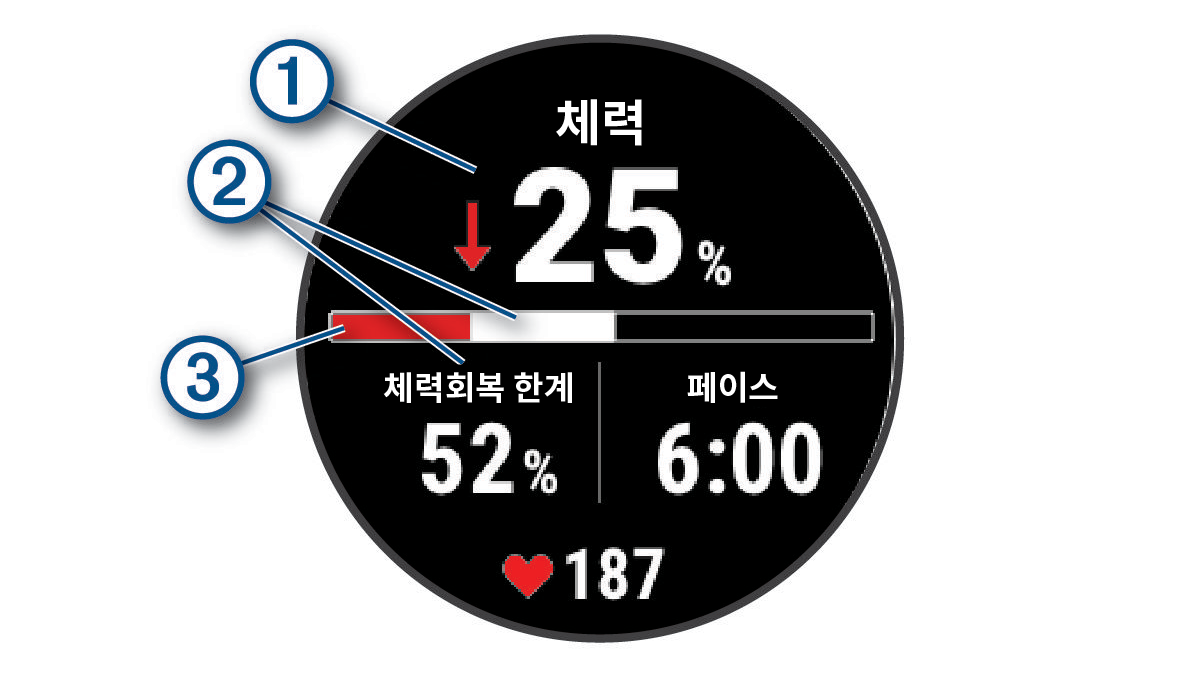

실시간 체력 보기
이 시계는 사용자의 심박수와 VO2 max. 추정치를 기반으로 하여 실시간 체력 추정치를 제공할 수 있습니다 (VO2 Max. 추정치에 대하여).
  1. 시계 화면에서 를 누르세요.
  2. 활동을 선택하세요.
  3. 러닝 또는 자전거 활동을 선택하세요.
  4. 를 누르세요.
  5. 활동 옵션 > 데이터 화면 > 새로 추가 > 체력을 선택하세요.
  6. 또는 를 눌러 데이터 화면의 위치를 변경합니다(선택사항).
  7. 를 눌러 주요 체력 데이터 항목을 편집합니다(선택사항).
  8. 활동을 시작합니다 (활동 시작하기).
  9. 또는 를 눌러 데이터 화면을 스크롤합니다.
①
주 체력 데이터 필드. 현재 체력 퍼센티지, 남은 거리, 남은 시간을 표시합니다.
②
잠재적 체력.
③
실제 체력.
적색: 체력이 고갈되는 중입니다.
주황색: 체력이 일정하게 유지됩니다.
녹색: 체력이 충전되는 중입니다.
