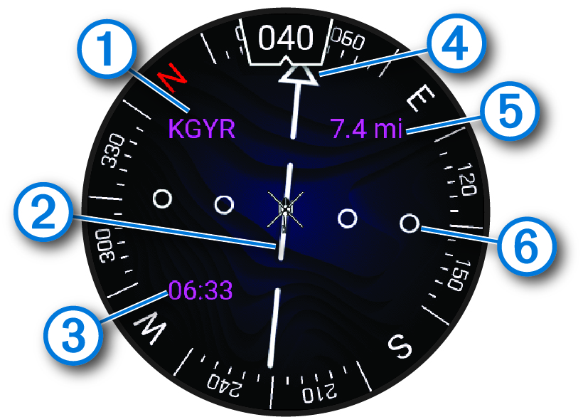

수평자세 지시계 (HSI)
경고
이 워치는 주비행 정보를 제공하는 것이 목적이 아니며, 보조 목적으로만 사용하세요.
①
공항 코드
②
항로이탈 지시계 (CDI). 현재 위치를 기준으로 원하는 항로의 위치를 나타냅니다.
③
예상 소요 시간(ETE).
④
To-and-from 지시계. 웨이포인트를 향하고 있는지 아니면 멀어지고 있는지를 알려줍니다.
⑤
선택한 공항까지의 거리
⑥
진로 편향 거리입니다. 점들은 진로로부터 편향된 거리를 나타냅니다. 두 점의 최댓값은 2.5해리와 같습니다.
