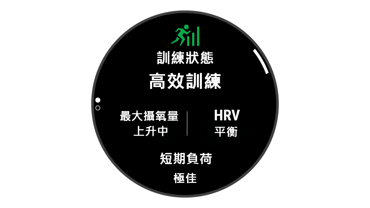

訓練狀態
這些數據是能夠幫助您追蹤並了解訓練活動的估算值。您必須使用腕式或相容的胸帶式心率感測器從事活動達兩週,才能得到估算值。自行車表現數據則需要心率感測器與功率計。這些數據在初期手錶仍在了解您的表現時可能會看似不太準確。
這些估算值由 Firstbeat Analytics 提供與支援。如需更多資訊,請前往 Garmin.com.hk/minisite/garmin-technology/
訓練狀態:訓練狀態顯示您的訓練如何影響您的體能與表現。訓練狀態是根據您的最大攝氧量、短期負荷與 HRV 狀態長時間的變化而取得。

訓練狀態等級
訓練狀態顯示您的訓練如何影響您的體能與表現。訓練狀態是根據您的最大攝氧量、短期負荷與 HRV 狀態長時間的改變而取得。您可以使用您的訓練狀態幫助您規劃未來的訓練,以持續提升您的體能。

高效訓練:您目前的訓練負荷正將您的體能狀態與表現往對的方向推進。您應在訓練中安排恢復時間以維持您的體能狀態。
