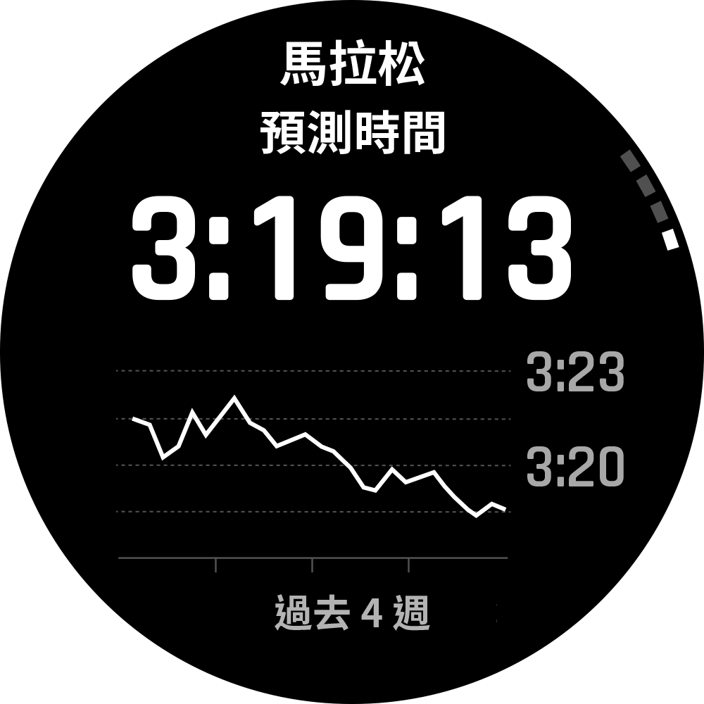

檢視預估完賽時間
完成使用者資料設定(設定您的使用者資訊)與最大心率設定(設定您的心率區間)以取得最準確的估算值。
您的手錶使用最大攝氧量估算值以及您的訓練歷史紀錄推算您的目標完賽時間(關於最大攝氧量(VO2 Max.)估算值)。手錶會分析您數週的訓練數據以優化此預估完賽時間。
  1. 在時間錶面按下 UP 鍵或 DOWN 鍵以檢視體能表現概覽。
  2. 按下 START 鍵以檢視概覽詳細資訊。
  3. 按下 UP 鍵或 DOWN 鍵以檢視預估完賽時間。
  1. 按下 START 鍵以檢視其他距離的預估時間。
備註:預估值一開始可能會不太準確,這是由於手錶需要數次的跑步資料來瞭解您的跑步表現。
