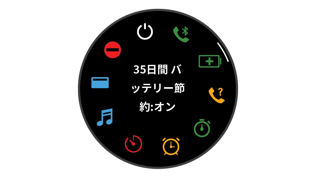

コントロールメニュー
コントロールメニューには電源オフやデバイスロック、サイレントモード、Garmin Payウォレットなどのショートカットオプションが登録されています。
注意:コントロールの追加/削除/並べ替えは、コントロールメニュー設定からカスタマイズすることができます。( コントロールメニューをカスタマイズする)
- LIGHTキーを長押ししてコントロールメニューを表示します。
