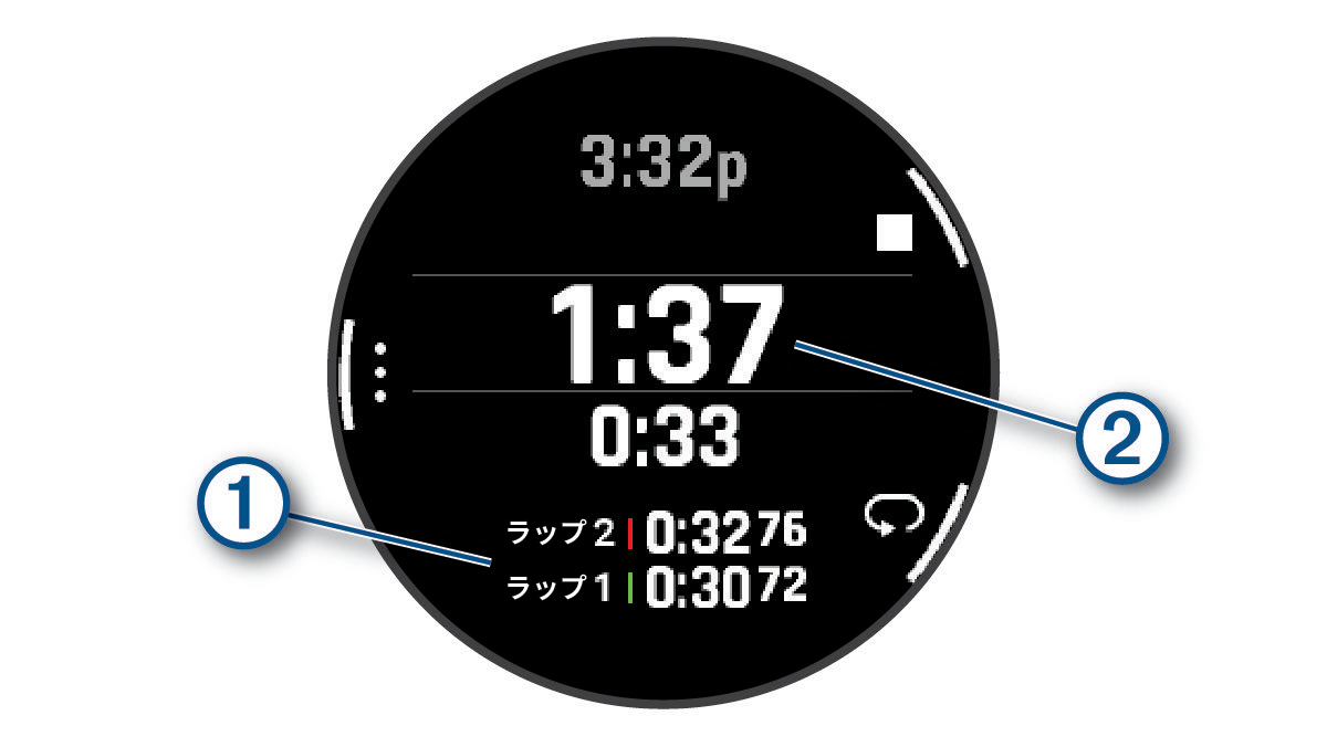

ストップウォッチを使用する
  1. ウォッチフェイスページで、MENUキーを長押しします。
  2. [アラーム&タイマー]>[ストップウォッチ]を選択します。
  3. STARTキーを押してストップウォッチを開始します。
  4. ラップ①を取得するには、LAPキーを押します。
    • ストップウォッチのタイムは②に表示されます。
  5. STARTキーを押してストップウォッチを停止します。
  6. 次のオプションを選択します。
    • DOWNキーを押して合計タイムとラップタイムをリセットします。
    • MENUキー>[アクティビティ保存]を選択して、タイムとラップをアクティビティとして履歴に保存します。
    • MENUキー>[完了]を選択して、ストップウォッチ機能を終了します。
    • MENUキー>[確認]を選択して、ラップタイムを確認します。
    • 注意:[確認]のオプションは、複数ラップ取得時のみ表示されます。
    • MENUキー>[ウォッチフェイスに戻る]を選択して、ストップウォッチをカウントしたまま、ウォッチフェイスページに戻ります。
    • MENUキー>[ラップキー]を選択して、ストップウォッチ画面のラップキーをオン/オフします。
