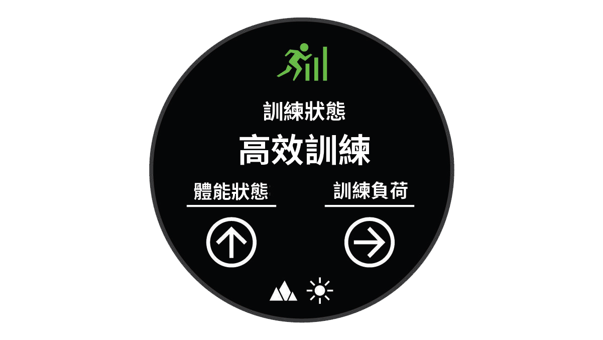

訓練狀態
訓練狀態顯示您的訓練如何影響您的體能與表現。訓練狀態是根據您的訓練負荷與最大攝氧量長時間的改變而取得。您可以視您的訓練狀態規劃未來的訓練,以持續提升您的體能。
巔峰:代表您正處於適合比賽的理想狀態。近期降低的訓練負荷讓您的身體得以充分地休息,並從之前的訓練中完全恢復。由於巔峰狀態只能短暫維持,建議您提前規劃。
高效訓練:您目前的訓練負荷正將您的體能狀態與表現往對的方向推進。您應在訓練中安排恢復時間以維持您的體能狀態。
維持效果:目前的訓練負荷足以維持您的體能狀態。若要進一步提升體能,可以試著在課表中加入一些變化或提升訓練量。
恢復:較低的訓練負荷讓您的身體能夠恢復,這在長期高強度訓練中至關重要。充分休息後即可回到較高的訓練負荷。
效率不佳:您的訓練負荷足夠,但體能卻在下降。您的身體可能一直無法順利恢復,請注意您整體的健康狀況,包括壓力、營養攝取和休息。
中斷:當您連續一週以上沒有達到平常的訓練量會出現此狀態,表示您的體能狀態已經受到影響。您可以試著提高訓練負荷以得到改善。
過度訓練:訓練負荷非常高,已產生反效果。您的身體需要適度休息,可以排一些輕度訓練到排程中,給自己多一點時間恢復。
無狀態:裝置需要一到兩週的訓練資料,其中需包含帶有最大攝氧量結果的跑步或自行車活動,才能評估您的訓練狀態。
