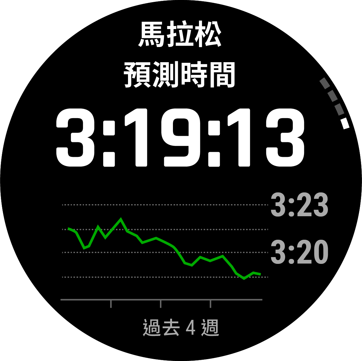

檢視預估完賽時間
完成使用者資料定(設定使用者資訊)與最大心率設定(設定您的心率區間)以取得最準確的估算。
您的手錶使用最大攝氧量估算值(關於最大攝氧量(VO2 Max.)的估算)以及您的訓練歷史紀錄推算您的目標完賽時間。手錶會分析您數週的訓練數據以優化此預估完賽時間。
小秘訣:如果您有多個 Garmin 裝置,您可以啟用 Physio TrueUp 功能以同步其他裝置的活動、歷史紀錄及數據(同步活動及表現數據)。
  1. 在時間錶面按下 UP 鍵或 DOWN 鍵以檢視體能表現概覽。
  2. 按下 START 鍵以檢視概覽詳細資訊。
  3. 按下 UP 鍵或 DOWN 鍵以檢視預估完賽時間。
  4. 按下 START 鍵以檢視其他距離的預估時間。
    備註:預估值一開始可能會不太準確,這是由於手錶需要數次的跑步資料來瞭解您的跑步表現。
