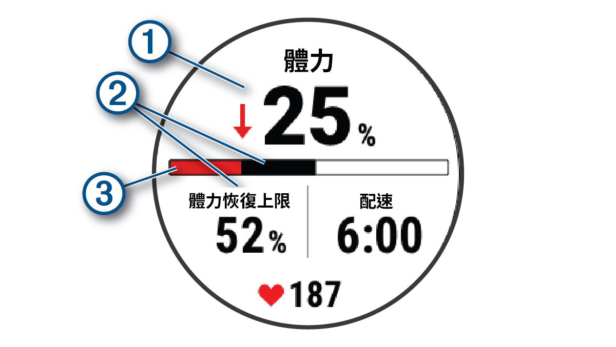

檢視即時體力資訊
本裝置可根據心率資料與最大攝氧量估算值提供即時體力估算值(關於最大攝氧量(VO2 Max.)的估算)。
  1. 長按 MENU 鍵。
  2. 選擇 活動與應用程式。
  3. 選擇一個跑步或自行車活動。
  4. 選擇活動設定。
  5. 選擇 資料畫面 > 新增 > 體力。
  6. 按下 UP 鍵或 DOWN 鍵變更資料畫面的位置(選用)。
  7. 按下 START 鍵以編輯主要體力資料欄位(選用)。
  8. 開始活動(開始活動)。
  9. 按下 UP 鍵或 DOWN 鍵切換到該資料畫面。
①
主要體力資料欄位。顯示目前的體力百分比、剩餘的距離,或剩餘的時間。
②
體力恢復上限。
③
實際體力。
紅色:體力正在消耗。
橘色:體力持穩。
綠色:體力正在恢復。
