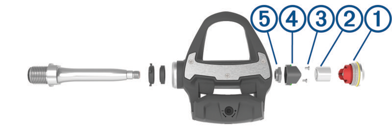

  2. 使用 4 mm 內六角扳手移除電池蓋 ①。
  3. 將電池蓋和電池 ② 取下。
  4. 使用小號的十字螺絲起子(PH00)從電池座內部 ④ 移除兩顆螺絲 ③。
  5. 移除電池槽。
  6. 以踏板扳手牢牢固定住踏板軸心,再用 12 mm 套筒扳手移除軸心螺帽 ⑤。

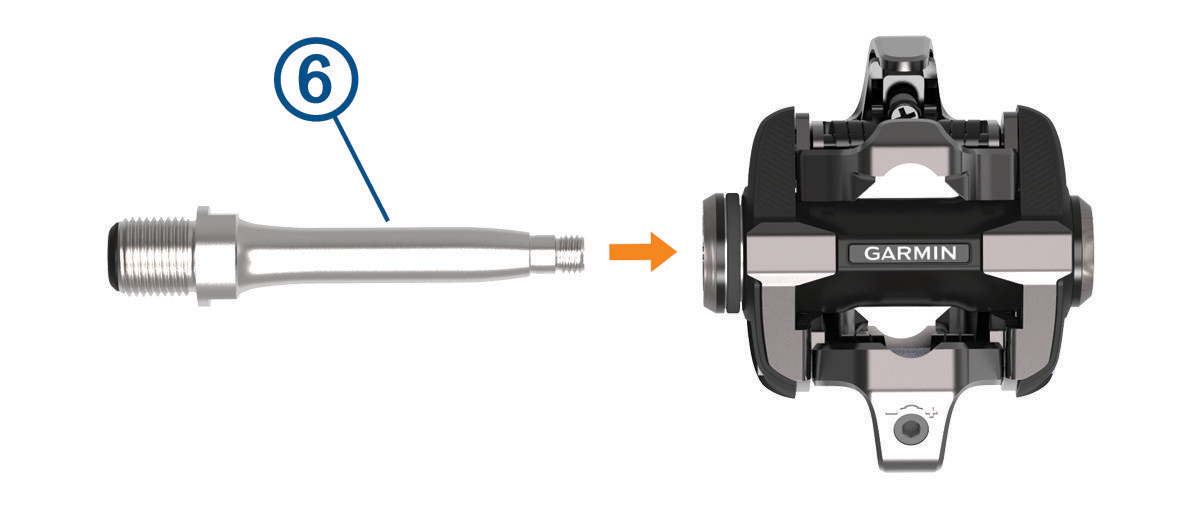

  10. 將軸心 ⑥ 插入新的踏板主體。
    新的踏板主體有工廠安裝的防塵墊圈。外部的防塵墊圈必須與主體套筒頂端齊平。
