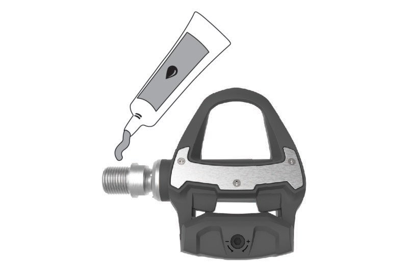

  2. 在踏板軸心上塗一層薄薄的潤滑油。

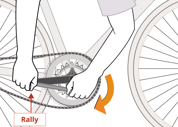

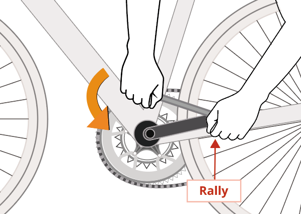

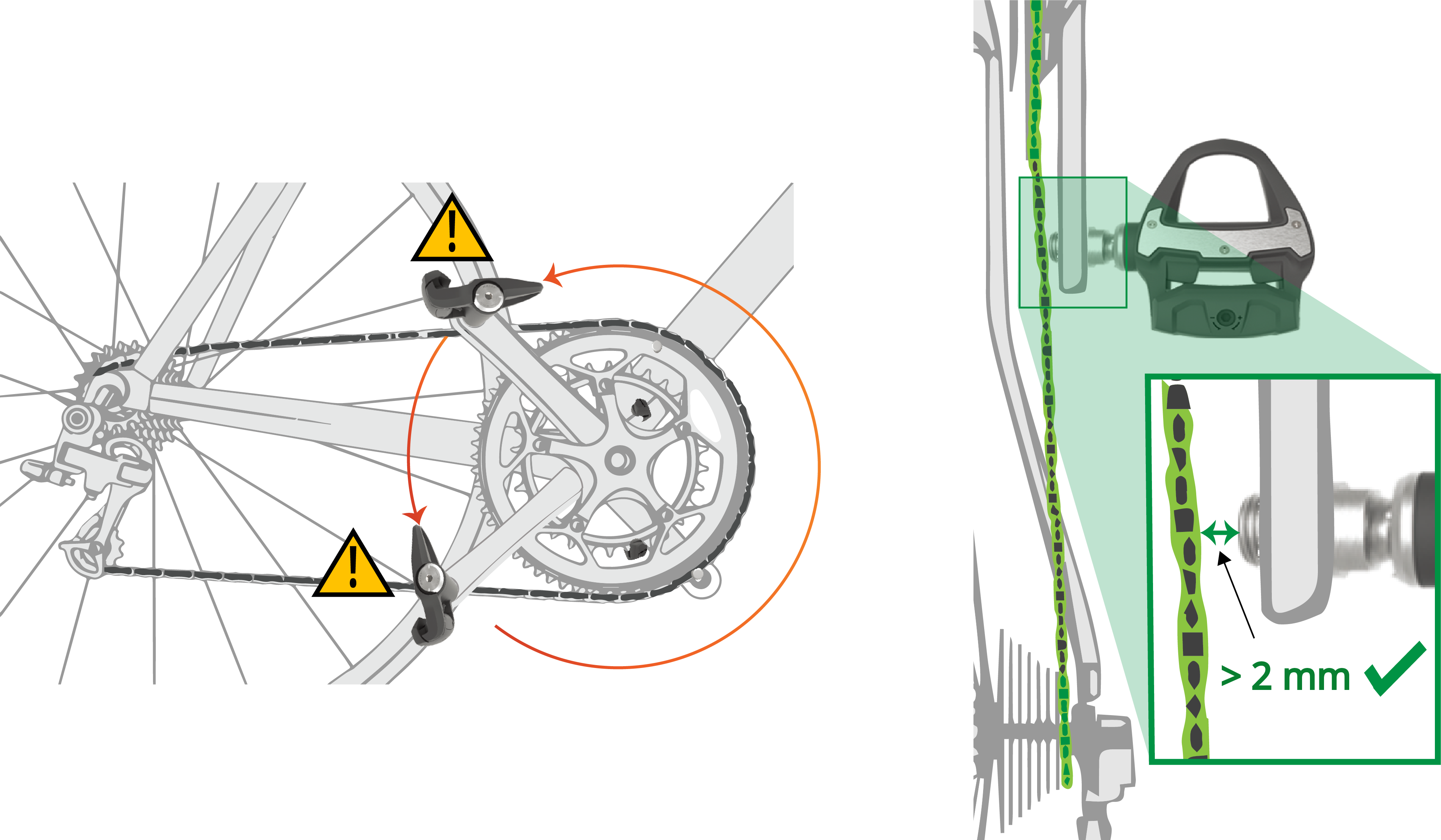

  5. 旋轉曲柄以檢查鏈條間隙。

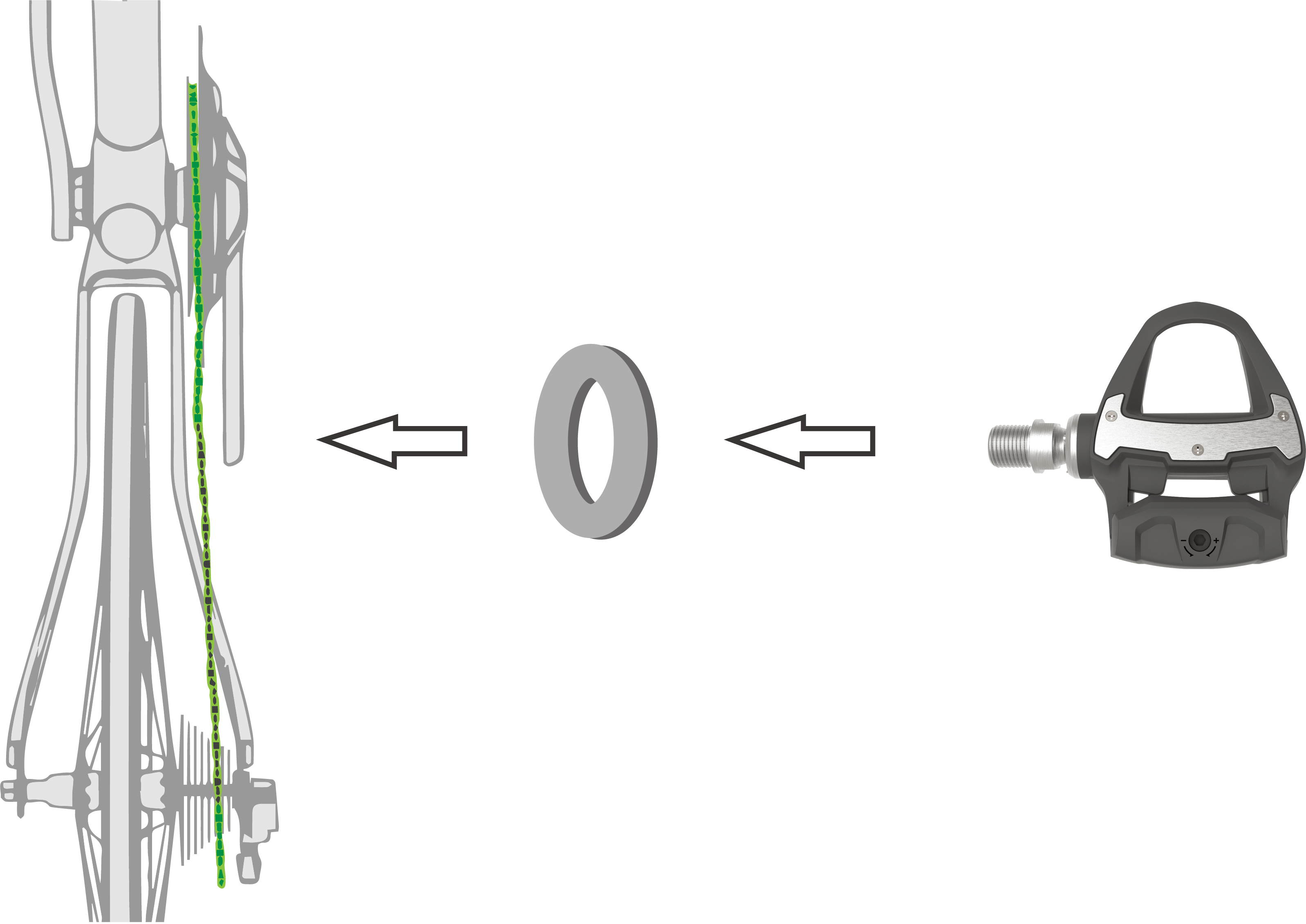

若您的踏板會摩擦鏈條,您可以在踏板和曲柄之間加裝踏板墊片以增加間隙。為了保持相等的 Q-Factor,可以在左側踏板也增加一個墊片。
警告
請勿在一個踏板上增加超過一個的墊片。這樣做可能會增加踏板軸心和軸心螺紋上的壓力,造成踏板或自行車的損壞,或者可能發生撞車事故導致財產損失或嚴重的人身傷害。

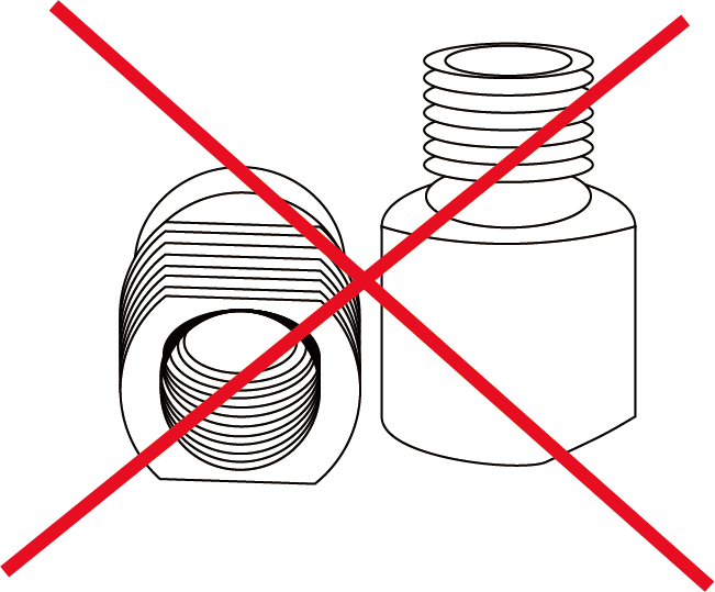

重要
請勿安裝踏板延伸座,此動作可能會損害裝置,且不在保固範圍內。
