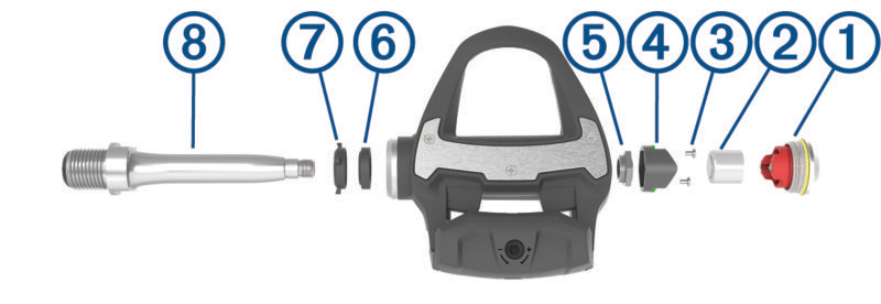

  2. 使用 4 mm 內六角扳手移除電池蓋 ①。
  3. 將電池蓋和電池 ② 取下。
  4. 使用小號的十字螺絲起子(PH00)從電池座內部 ④ 移除兩顆螺絲 ③。
  5. 移除電池槽。
  6. 以踏板扳手牢牢固定住踏板軸心,再用 12 mm 套筒扳手移除軸心螺帽 ⑤。
    備註:右踏板為黑色螺帽與反向螺紋;左踏板為銀色螺帽,且軸心的扳手施力面上有一條線。
  7. 從踏板本體抽出軸心。
  8. 移除踏板本體的內部 ⑥ 以及外部墊圈 ⑦。
    備註:兩個墊圈都是錐形,以符合軸心 ⑧ 的形狀 。

  16. 以踏板扳手牢牢固定住軸心平面,再用 12 mm 套筒扳手鎖緊軸心螺帽至 7 lbf-ft.(10 N-m)。
