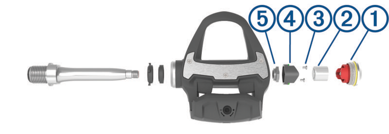

  1. 使用 15 mm 踏板扳手移除功率計。
    備註左側踏板以逆時鐘方向鎖緊,右側踏板以順時鐘方向鎖緊。
  2. 使用 4 mm 內六角扳手移除電池蓋
  3. 將電池蓋和電池 取下。
  4. 使用小號的十字螺絲起子(PH00)從電池座內部 移除兩顆螺絲
  5. 移除電池槽。

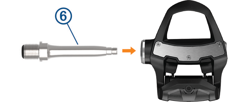

  6. 以踏板扳手牢牢固定住軸心平面,再用 12 mm 套筒扳手移除軸心螺帽
    備註右踏板為黑色螺帽與反向螺紋;左踏板為銀色螺帽,且軸心平面上有一條線。
  7. 從踏板本體抽出軸心。
  8. 擦乾淨軸心上所有舊的潤滑油。
  9. 在軸心上塗抹一層自行車潤滑油。
  10. 將軸心 插入新的踏板主體。
    新的踏板主體有工廠安裝的防塵墊圈。外部的防塵墊圈必須與主體套筒頂端齊平。
  11. 裝回螺帽。
  12. 以踏板扳手牢牢固定住軸心平面,再用 12 mm 套筒扳手鎖緊軸心螺帽至 7 lbf-ft.(10 N-m)。

  13. 裝回電池槽與兩個螺絲。
  14. 裝回電池與電池蓋並用手鎖上。
    備註:請勿損壞或者遺失 O 型墊圈。
  15. 使用 4 mm 內六角扳手鎖緊電池蓋,扭力值 3.6 lbf-ft.(5 N-m)。
