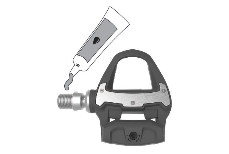

  1. 先安裝右側踏板。
  2. 在踏板軸心上塗一層薄薄的潤滑油。
  3. 將軸心插入曲柄。

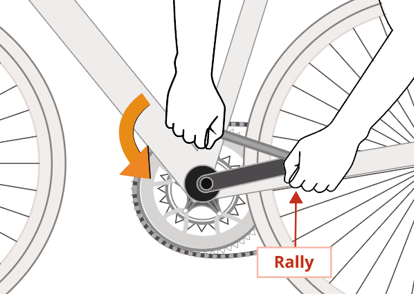

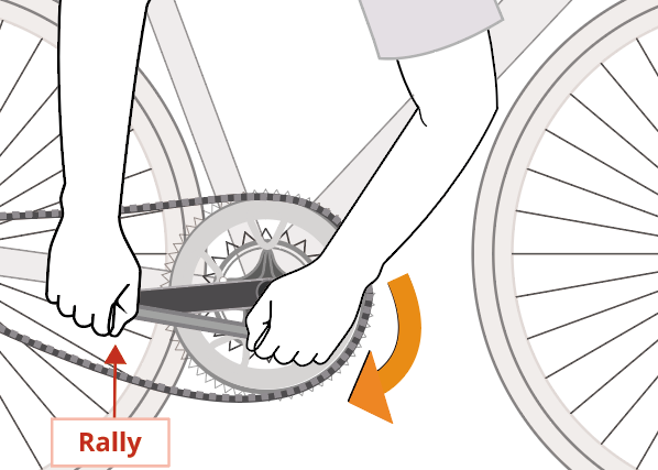

  4. 用扭力扳手或踏板扳手鎖緊軸心。
    備註:若有扭力扳手建議扭力值為25 ft-lb(34 N-m),或者使用踏板扳手盡可能鎖緊。
    左側
    右側

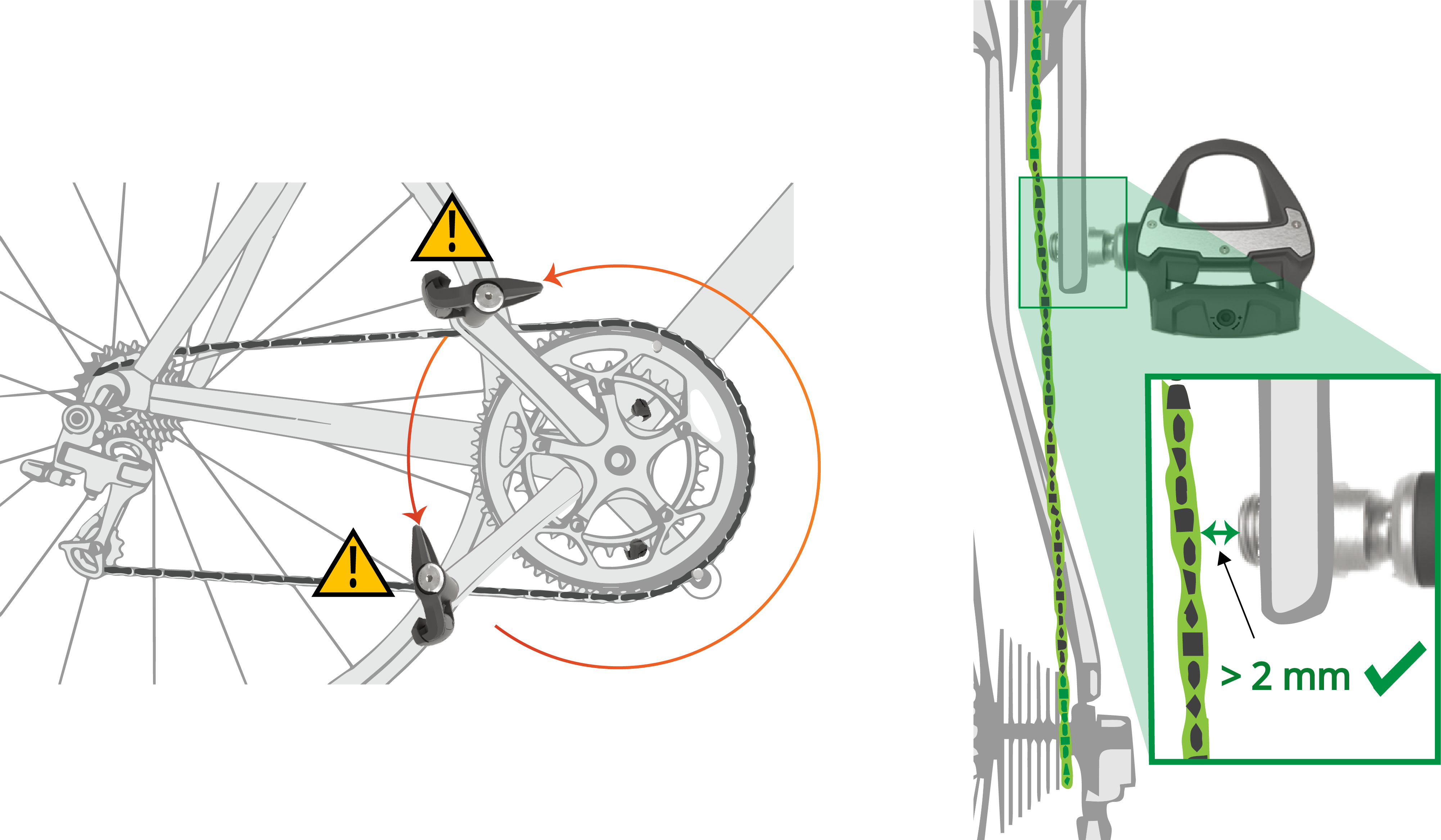

  5. 旋轉曲柄以檢查鏈條間隙。

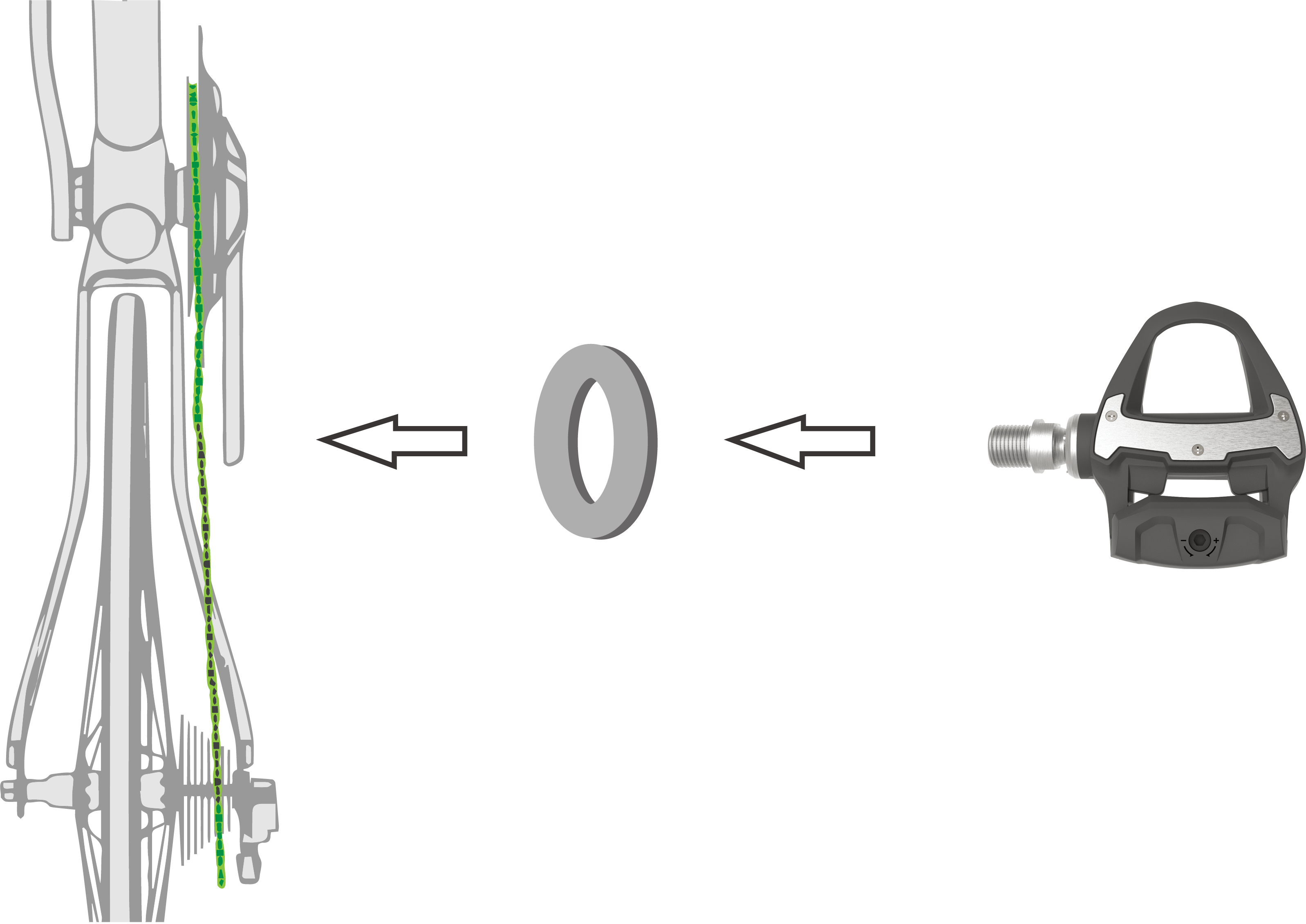

若您的踏板會摩擦鏈條,您可在踏板和曲柄之間加裝踏板墊片以增加間隙。為了保持相等的 Q-Factor,可以在左側踏板增加一個墊片。
警告
請勿在每個踏板上增加一個以上的墊片。這樣做可能會增加踏板軸心和軸心螺紋上的壓力,造成踏板或自行車的損壞,或者可能發生撞車事故導致財產損失或嚴重的人身傷害。
