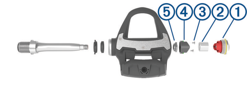

  2. Dùng bộ lục giác 4mm để tháo nắp pin .
  3. Đặt nắp pin và pin sang một bên.
  4. Dùng tuốc nơ vít Phillips nhỏ (PH 00) để tháo hai con vít từ bên trong hộp chứa pin .
  5. Tháo hộp chứa pin.
  6. Trong khi giữ chặt cờ lê bằng cờ lê bàn đạp, sử dụng cờ lê ổ cắm 12 mm để tháo đai ốc trục chính .
    LƯU Ý: Bàn đạp bên phải có đai ốc trục chính màu đen và ren ngược. Bàn đạp bên trái có đai ốc trục bạc và ren tiêu chuẩn. Trục chính bên trái có một vạch trên cờ lê.

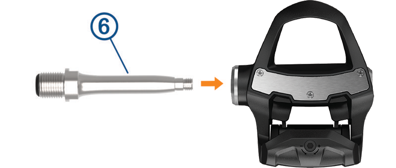

  7. Trượt trục chính ra khỏi thân bàn đạp.
  8. Loại bỏ tất cả dầu mỡ cũ khỏi trục chính.
  9. Bôi một lớp mỡ xe đạp vào trục chính.
  10. Lắp trục xoay vào thân bàn đạp mới.
    Phần thân bàn đạp mới có các miếng đệm chống bụi do nhà máy lắp đặt. Miếng bịt bụi bên ngoài phải được làm phẳng với đầu ống.
  11. Thay thế đai ốc trục chính.

  13. Thay thế hộp chứa pin và hai ốc vít.
  14. Dùng tay siết chặt khi thay pin và nắp pin.
    LƯU Ý: Không làm hỏng hoặc làm mất vòng đệm hình chữ O
  15. Sử dụng bộ lục giác 4mm để siết chặt nắp pin đến 3.6 lbf-ft. (5 N-m).
