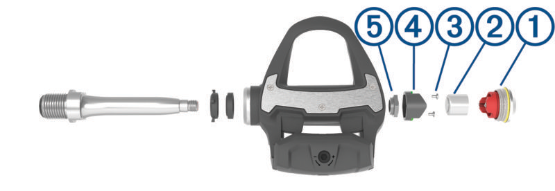

  2. 4 mm 육각 렌치를 사용하여 배터리 커버를 제거합니다.
  3. 배터리 커버와 배터리를 한쪽에 치워 놓습니다.
  4. 필립스 스크루드라이버(PH 00)를 사용하여 배터리함 내부의 두 개의 나사를 제거합니다.
  5. 배터리함을 제거합니다.
  6. 페달 렌치로 렌치 플랫을 움직이지 않게 고정한 상태에서, 12 mm 소켓 렌치를 사용해 스핀들 너트를 풉니다.
    참고: 오른쪽 페달에는 검정색 스핀들 너트를 사용하였으며 나사산은 역방향 입니다. 왼쪽 페달에는 은색 스핀들 너트를 사용하였으며 나사산은 표준적인 방향입니다. 왼쪽 스핀들은 렌치 플랫에 선이 표시되어 있습니다.

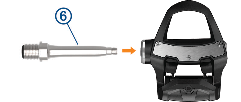

  7. 페달 몸체에서 스핀들을 잡아 뺍니다.
  8. 스핀들에서 오래된 그리스를 전부 제거합니다.
  9. 스핀들에 자전거용 그리스를 얇게 도포합니다.
  10. 스핀들을 새로운 페달 보디에 삽입합니다.
    새로운 페달 보디에는 공장에서 설치된 더스트 씰이 있습니다. 외측 더스트 씰은 카트리지 상단면과 평면을 이루어야 합니다.
  11. 스핀들 너트를 교체합니다.

  13. 두 개의 나사와 배터리 함을 제자리에 설치합니다.
  14. 배터리를 넣고 배터리 커버를 다시 결합하고 손으로 조입니다.
    참고: 오링 고무 패킹을 손상시키거나 분실하지 마십시오.
  15. 4 mm 육각렌치를 사용하여 배터리 커버를 5 N-m (3.6 lbf-ft.)의 장력으로 조입니다.
