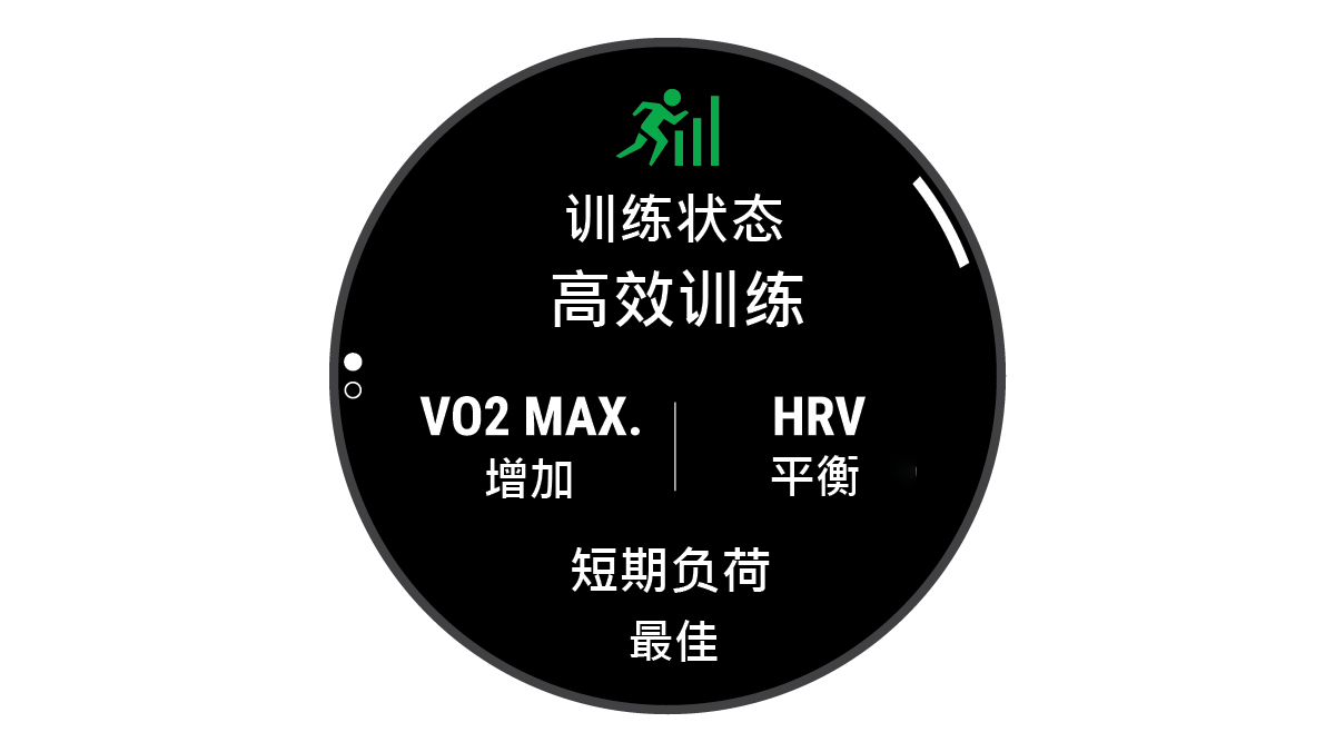

训练状态
这些体能状况估计值有助于追踪并了解训练活动。必须使用手腕式或兼容的胸前心率监测器测量若干活动,才能得出统计数值。骑行的体能状况数值则需使用心率监测器和功率表进行测量。
这些预估值由 Firstbeat Analytics 提供并支持。更多信息,请前往 garmin.com.cn/minisite/garmin-technology/running。
训练状态:训练状态显示训练如何影响你的体能和表现。训练状态会依据一段时间内训练负荷、最大摄氧量、HRV 状态的变化而变化。

训练状态
训练状态显示训练如何影响您的体能水平和表现。您的训练状态取决于一段时间内训练负荷和最大摄氧量的变化。您可以使用自己的训练状态来帮助计划将来的训练,并继续提高体能水平。

高效训练:请继续保持!训练负荷正在持续提升您的体能,请记得将恢复时间纳入您的训练计划中,以维持自己的体能水平。

训练状态功能提示
训练状态功能取决于对你的体能水平的更新评估,包括每周至少两次最大摄氧量的测量。户外跑步或搭配功率计骑行后,你的最大摄氧量将更新,在此期间,心率将至少达到最大心率的 70%,并持续几分钟。为保证体能指标的准确性,室内跑步活动不会计算最大摄氧量。如果不想让超马和越野跑活动影响你的最大摄氧量(活动及应用设置),可以禁用超马和越野跑活动期间的最大摄氧量记录。
若要充分利用训练状态功能,请试试以下提示:
  • 每周至少两次户外跑步或骑行(搭配功率计),并维持至少10分钟高于最大心率70% 的心率。
    设备使用一周后,即可掌握你的训练状态。
  • 将所有运动健身活动记录于本设备,或启用 Physio TrueUp 功能,以了解您的体能状态(同步活动及体能状况)。
  • 睡觉时始终佩戴此手表,以持续获得最新的 HRV 状态。当监测最大摄氧量活动没有那么多时,拥有有效的 HRV 状态可以帮助保持有效的训练状态。
