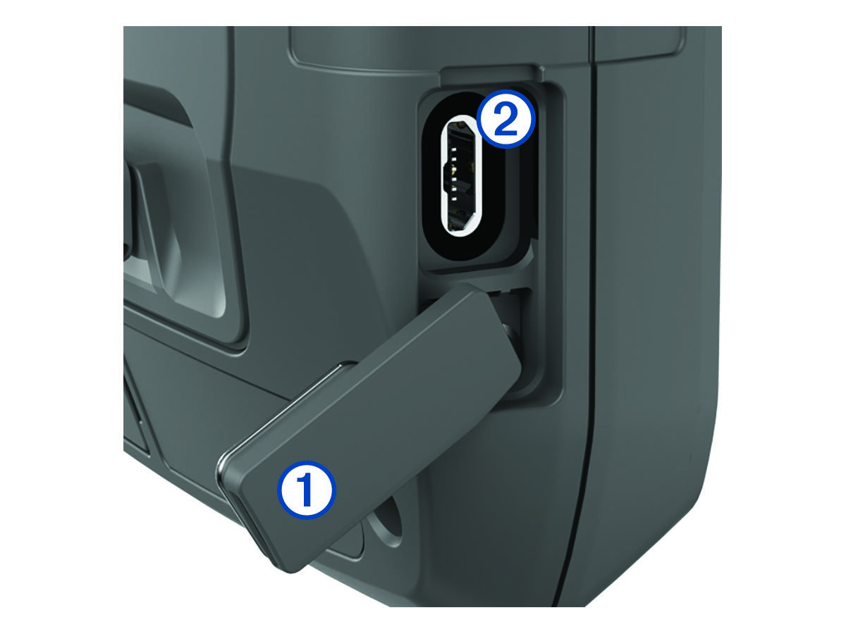

  1. Kéo nắp cổng sạc lên từ cổng USB nhỏ .
  1. Cắm đầu nhỏ của cáp USB vào cổng USB trên thiết bị.
