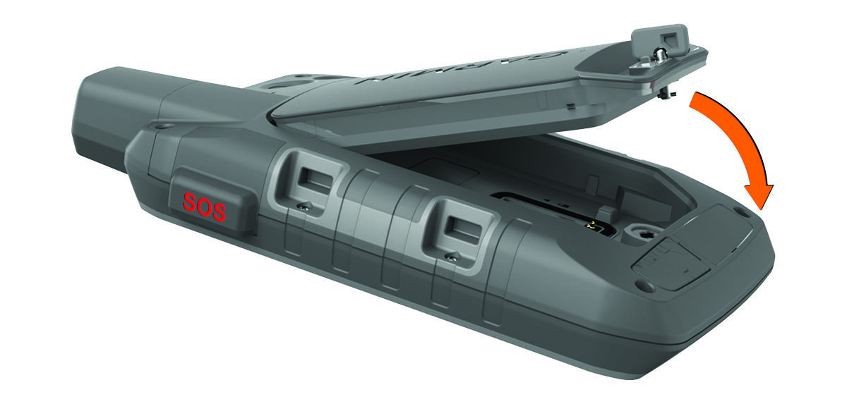

Lắp Pin Lithium-ion
  1. Xác định vị trí bộ pin Lithium-ion đi kèm trong hộp sản phẩm.
  2. Xác minh rằng miếng đệm và ngăn chứa pin không có mảnh vụn.
  3. Lắp bộ pin vào mặt sau của thiết bị.
  1. Xoay vòng chữ D theo chiều kim đồng hồ để cố định bộ pin vào thiết bị.
  2. Nhấn phẳng vòng chữ D vào mặt sau của thiết bị.
Bạn nên để pin được lắp trong thiết bị để tránh hơi ẩm và các mảnh vụn rơi vào các điểm tiếp xúc của pin và khe cắm thẻ nhớ microSD.
