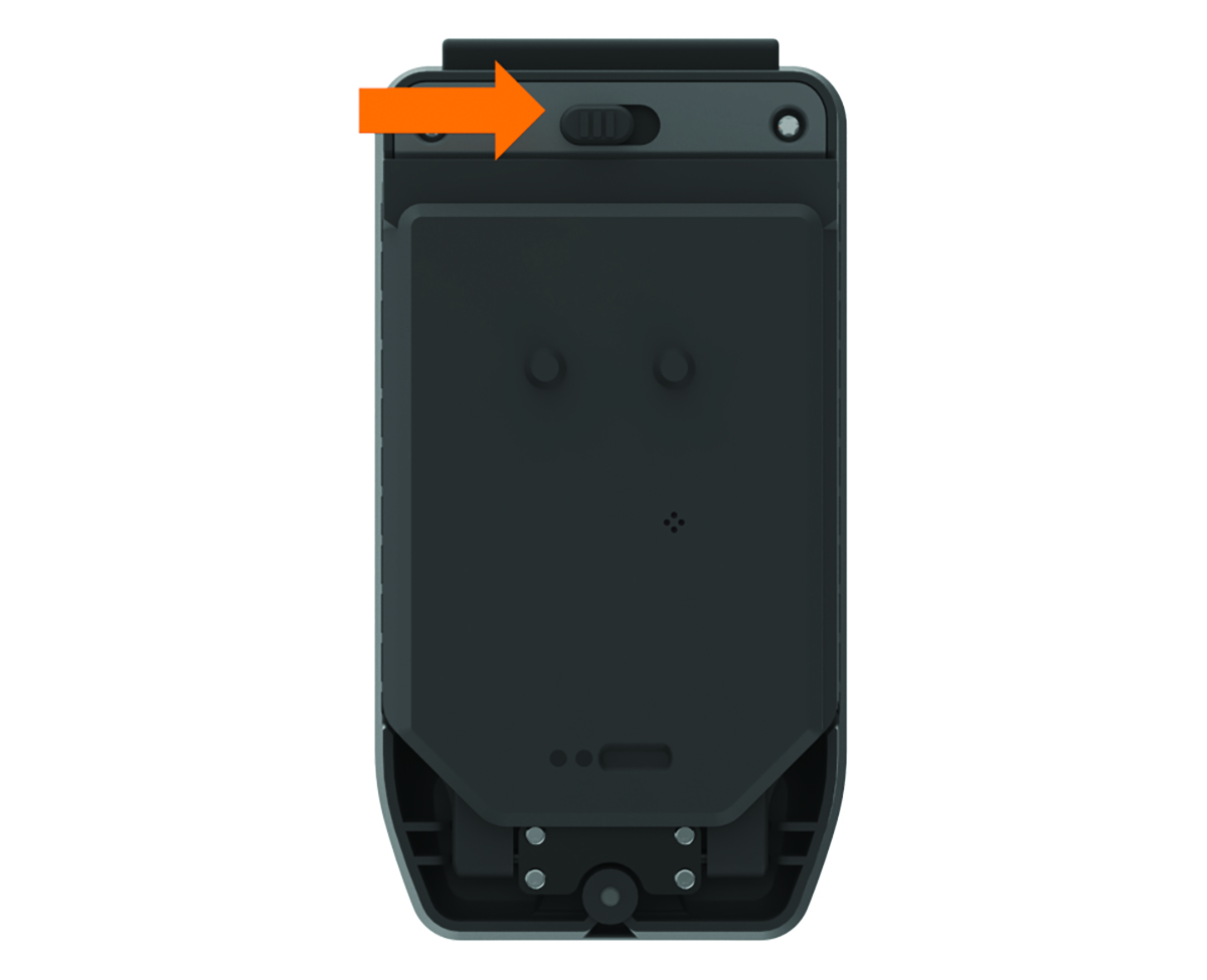

  2. Trượt chốt để mở hộp pin AA.

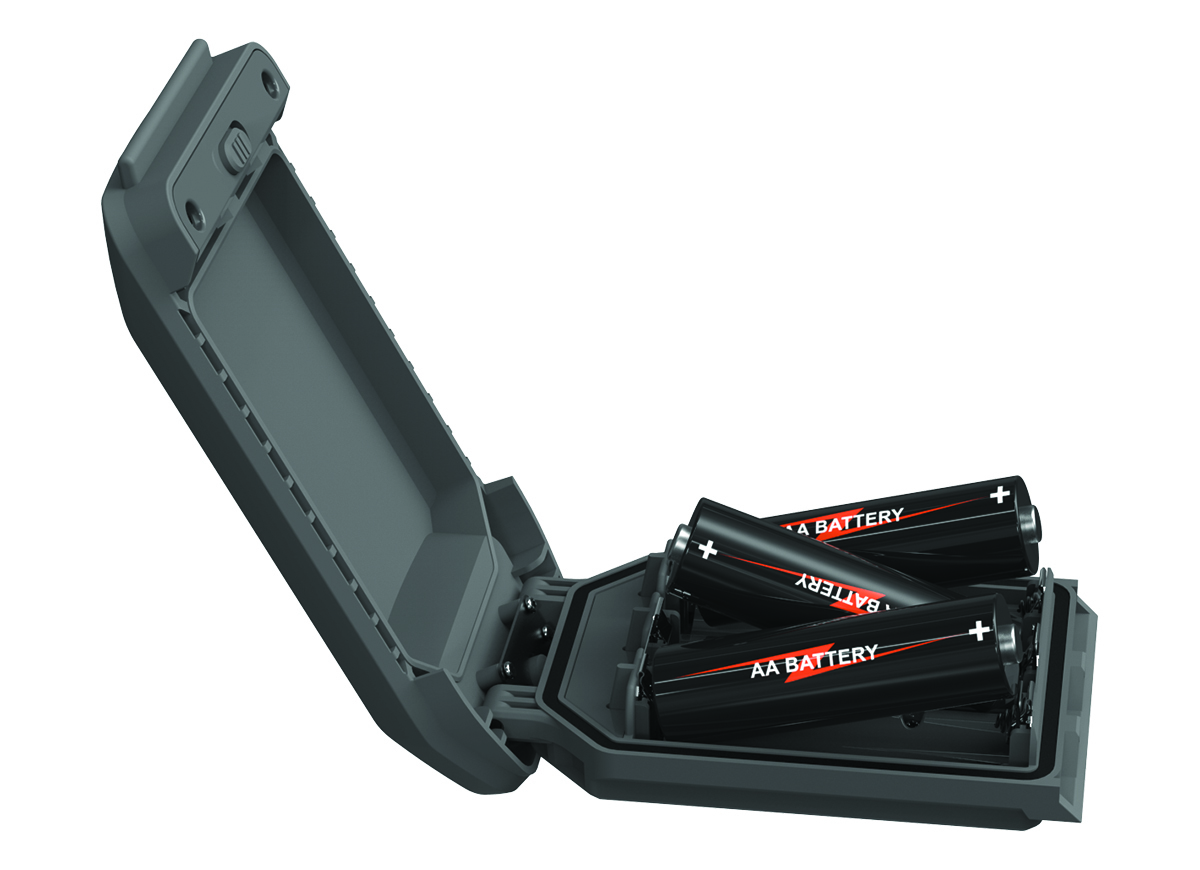

  1. Lắp ba pin AA, quan sát cực và đóng hộp pin.
