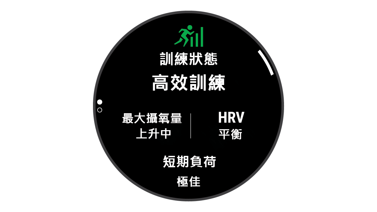

訓練狀態
這些體能狀況估計值有助於追蹤並瞭解訓練活動和競賽表現,但您必須使用手腕式或相容的胸帶式心率感測器記錄一些活動,才能得出統計值。自行車體能狀況數值則需同時使用心率感測器和功率表進行測量。
這些估算值是由 Firstbeat Analytics 提供及支援。如需更多資訊,請前往 Garmin.com.tw/minisite/runningscience
備註:初期的估算值可能會不準。手錶需要您完成數個活動以了解您的表現。
訓練狀態:訓練狀態顯示您的訓練如何影響您的體能與表現。訓練狀態是根據您的最大攝氧量、短期負荷,以及 HRV 狀態的長期變化而得出。
最大攝氧量(VO2 Max.):最大攝氧量是您表現最好時,每公斤的體重每分鐘最多能消耗的氧量(以毫升為單位)()。
短期負荷:短期負荷是您最近運動負荷分數的加權總和,包含運動的持續時間和強度。()。
訓練負荷焦點:手錶會分析您的訓練負荷,並依照每個活動的強度與結構將訓練負荷分類。而訓練負荷焦點會包含每個分類累計的總負荷以及訓練的焦點。手錶會顯示過去 4 週的負荷分佈()。
訓練完備程度:手錶會使用訓練、恢復、睡眠等資料提供完備程度分數,讓您判斷當下是否為進行高強度訓練或是放鬆的最佳時機()。
騎乘能力:騎乘能力會使用您的使用者資訊、訓練歷史紀錄、最大攝氧量及功率曲線資料來判定您的騎士類型與能力分析()。
預估恢復時間:讓您知道還需要多少時間才能完全恢復,以進行下一次的高強度訓練()。
訓練狀態等級
訓練狀態可以看出您的訓練對體能與表現產生的影響。訓練狀態是根據您的最大攝氧量、短期負荷及 HRV 狀態的長期變化而得出。您可以使用訓練狀態規劃未來的訓練並持續提升體能。
無狀態:手錶需要每週至少一個包含最大攝氧量結果的跑步或自行車活動,才能確定訓練狀態。
訓練中斷:您的例行訓練中斷,或連續一週以上訓練遠低於平常的訓練量。訓練中斷表示您無法維持體能等級。您可以試著提高訓練負荷以得到改善。
恢復:較低的訓練負荷讓您的身體能夠恢復,這在長期高強度訓練中至關重要。充分休息後即可回到較高的訓練負荷。
維持效果:目前的訓練負荷足以維持您的體能狀態。若要進一步提升體能,可以試著在課表中加入一些變化或提升訓練量。
高效訓練:您目前的訓練負荷正將您的體能狀態與表現往對的方向推進。您應在訓練中安排恢復時間以維持您的體能狀態。
巔峰狀態:代表您正處於適合比賽的理想狀態。近期降低的訓練負荷讓您的身體得以充分地從先前的訓練恢復。由於巔峰狀態只能短暫維持,您應提早規劃。
過度訓練:訓練負荷非常高,已產生反效果。您的身體需要適度休息,可以排一些輕度訓練到排程中,給自己多一點時間恢復。
效率不佳:您的訓練負荷足夠,但體能卻在下降。嘗試專注於休息、營養和壓力管理。
緊繃:恢復與訓練負荷之間不平衡。這在高強度訓練或重大賽事之後是正常的結果。您的身體可能在努力恢復,所以更應注意整體健康。

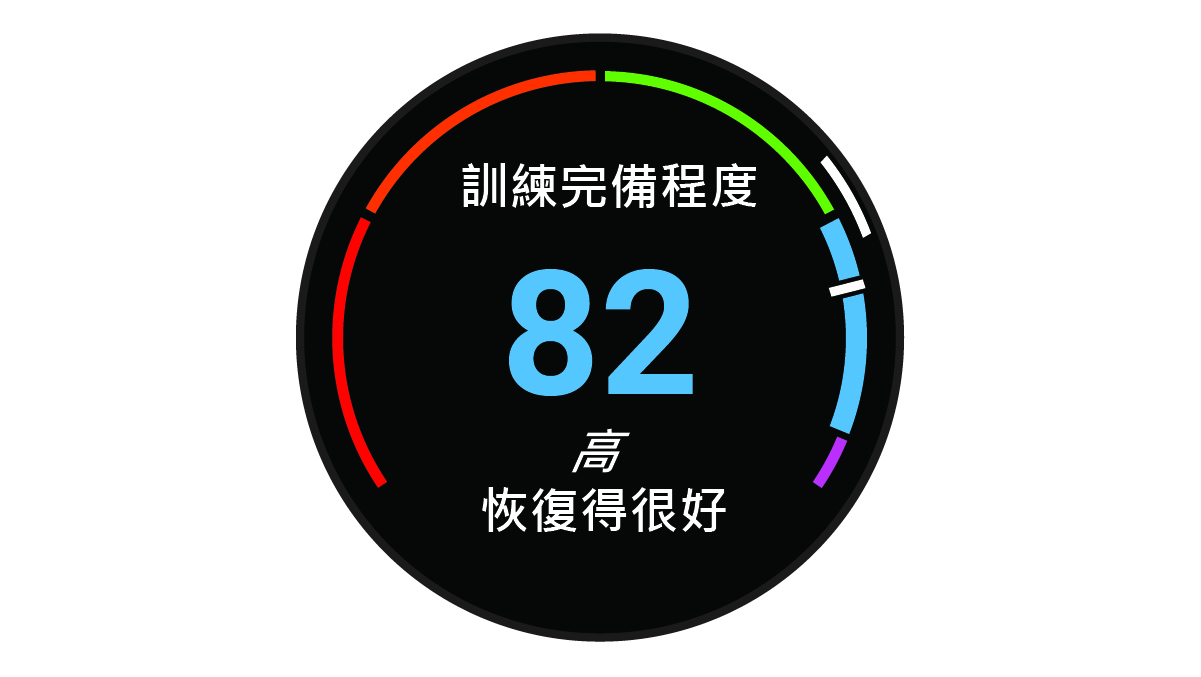

訓練完備度
訓練完備程度包括一個分數和簡短訊息,能夠協助您確定每天對訓練的準備程度。分數會根據下列因素全天持續計算和更新:
  • 睡眠分數(昨晚)
  • 預估恢復時間
  • HRV 狀態
  • 短期負荷
  • 睡眠紀錄(前 3 晚)
  • 壓力紀錄(前 3 日)
顏色區間
分數
說明
95-100
最佳
最佳狀態
75-94
準備迎接挑戰
50-74
準備好了
25-49
該放慢速度了
1-24
不佳
讓您的體恢復
要查看訓練完備度的趨勢,前往您的 Garmin Connect 帳戶。
