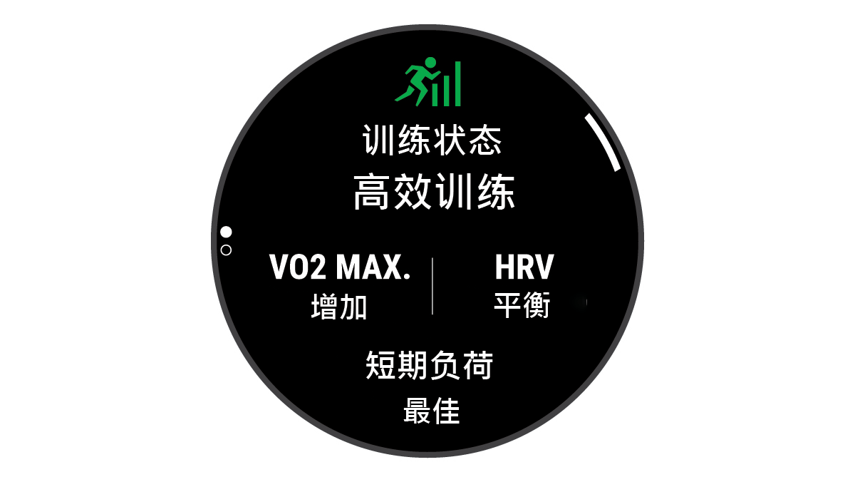

训练状态
训练状态显示训练如何影响您的体能水平和表现。您的训练状态取决于一段时间内训练负荷和最大摄氧量的变化。您可以使用自己的训练状态来帮助计划将来的训练,并继续提高体能水平。
资料不足:设备需要至少一到二周的训练数据,包括跑步或骑行的最大摄氧量,才能评估你的训练状态。
训练中断:您的训练已有一周或更长的时间少于平常的量,这将会影响您的体能水平。请尝试增加您的训练负荷,这才能看到进步。
恢复训练:轻度训练有助于体能的恢复,尤其在长期高强度训练时更是不可或缺。身体适度休息恢复体能后再进行更高负荷训练。
维持效果:目前的训练负荷已足够维持您的体能水平。如要看到进步,请尝试着增加更多的训练类型或增加训练量。
高效训练:请继续保持!训练负荷正在持续提升您的体能,请记得将恢复时间纳入您的训练计划中,以维持自己的体能水平。
巅峰状态:处于理想的比赛状态!最近减少了训练负荷使身体得以恢复并完全补偿先前的训练。由于巅峰状态持续时间短,请务必提前计划。
过度训练:训练负荷过高,应该让身体适当休息。安排轻度训练和恢复时间。
效率不佳:充足的训练负荷量但是健身效果降低。身体可能很努力想要恢复体能,所以请注意您整体的身体状况。包括压力来源、营养饮食和休息时间。
紧绷:你的恢复和训练负荷不平衡。这是艰苦训练或重要赛事后的正常结果。你的身体可能正在努力恢复,所以你应该注意你的整体健康。

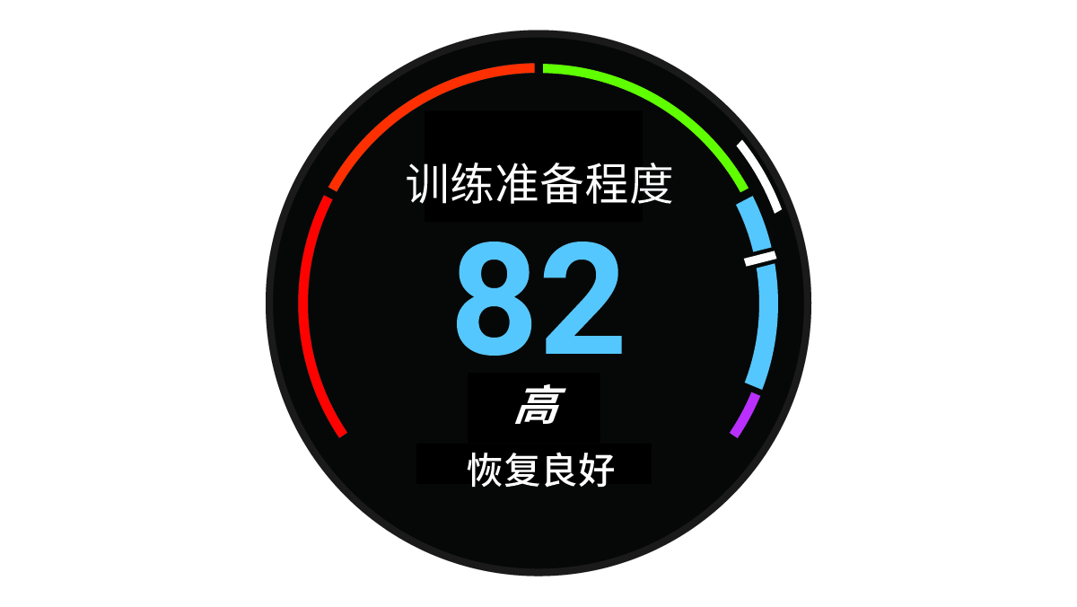

训练准备程度
训练准备程度提供一个分数和较短的评价,帮助你了解每天的训练准备程度。得分会参考以下因素:
  • 睡眠分数(前一晚)
  • 恢复时间
  • HRV 状态
  • 短期负荷
  • 睡眠历史记录(前三晚)
  • 压力记录(前三天)
颜色区间
分数
描述
紫色
95 ~ 100
最佳
最适合训练
蓝色
75 ~ 94
高
准备好迎接挑战
绿色
50 ~ 74
适度
适当训练
橘色
25 ~ 49
低
是时候放慢脚步
红色
1 ~ 24
极低
需要让身体恢复
查看训练准备程度趋势,可登录 Garmin Connect 帐号。
