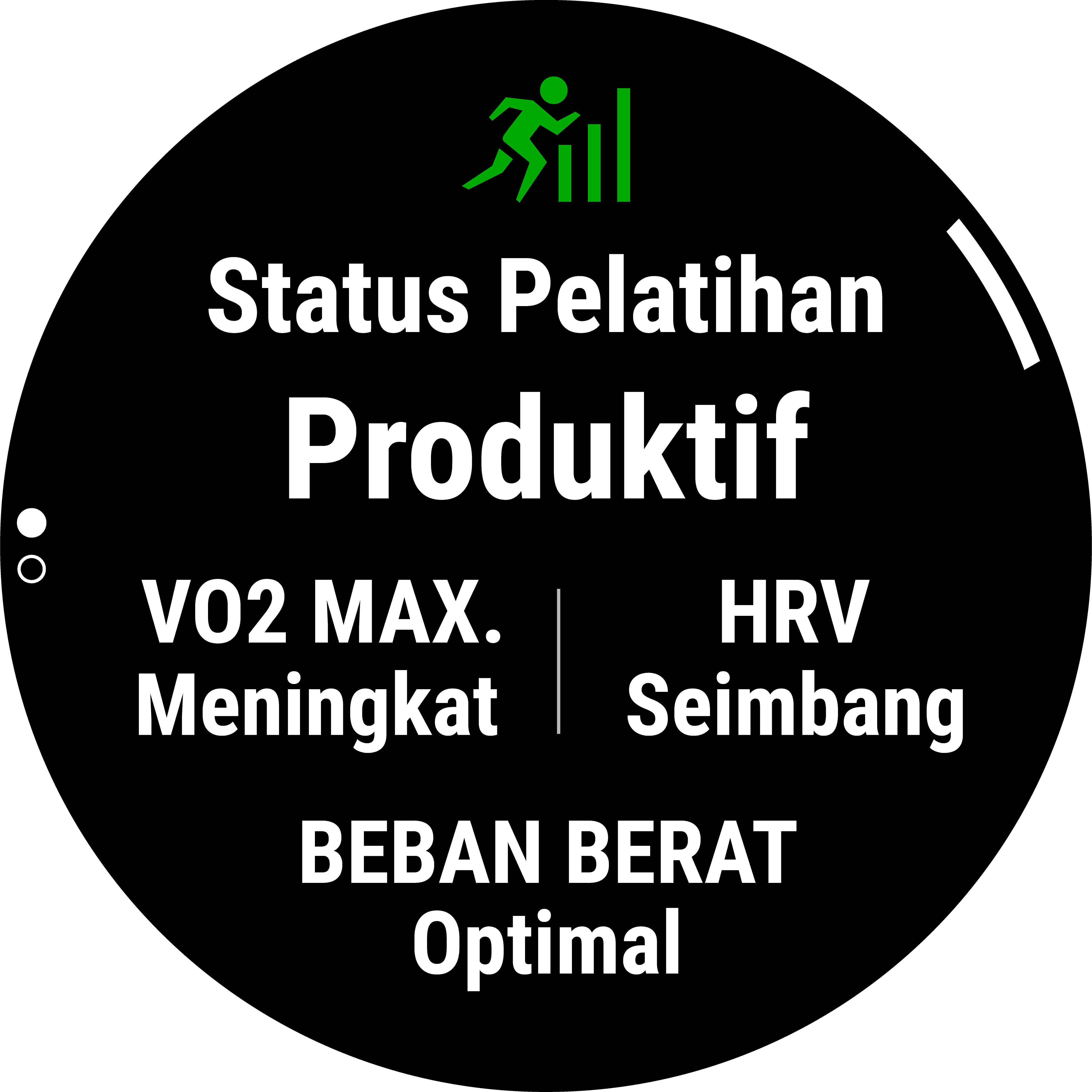

Tingkat Status Pelatihan
Status pelatihan menunjukkan bagaimana pelatihan mempengaruhi tingkat kebugaran dan performa Anda. Status pelatihan Anda didasarkan pada perubahan VO2 max, beban jangka pendek, dan status HRV Anda selama periode waktu yang panjang. Anda dapat menggunakan status pelatihan untuk membantu merencanakan pelatihan masa depan dan terus meningkatkan tingkat kebugaran Anda.
Tidak ada Status: Perangkat butuh setidaknya satu aktivitas per minggunya dengan hasil VO2 max. yang dihasilkan dari lari atau bersepeda untuk menentukan status pelatihan Anda.
Detraining: Anda menghentikan rutinitas latihan atau Anda berlatih jauh lebih sedikit dari biasanya selama seminggu atau lebih. Detraining berarti Anda tidak bisa menjaga tingkat kebugaran Anda. Anda dapat mencoba meningkatkan beban pelatihan Anda untuk melihat perbaikan.
Pemulihan: Ringankan beban pelatihan Anda sehingga tubuh Anda dapat pulih kembali, hal ini sangat penting selama periode panjang latihan berat. Anda dapat kembali ke beban pelatihan yang lebih tinggi ketika Anda merasa siap.
Mempertahankan: Beban pelatihan Anda saat ini cukup untuk mempertahankan tingkat kebugaran Anda. Untuk melihat perkembangan, coba tambahkan lebih banyak variasi untuk latihan Anda atau tingkatkan volume pelatihan Anda.
Produktif: Beban pelatihan Anda saat ini mengarahkan tingkat kebugaran dan performa Anda ke arah yang benar. Anda harus merencanakan periode pemulihan dalam pelatihan Anda untuk mempertahankan tingkat kebugaran.
Memuncak: Anda berada dalam kondisi balapan yang ideal. Beban pelatihan Anda yang baru-baru ini dikurangi membuat tubuh Anda pulih dan dapat sepenuhnya mengimbangi pelatihan sebelumnya. Anda harus mempunyai rencana ke depan, karena kondisi memuncak ini hanya dapat dipertahankan untuk waktu yang singkat.
Berlebihan: Beban pelatihan Anda sangat tinggi dan kontraproduktif. Tubuh Anda butuh istirahat. Anda harus memberikan diri Anda waktu untuk pulih dengan menambahkan pelatihan ringan untuk jadwal Anda.
Tidak produktif: Beban pelatihan Anda pada tingkat yang baik, tetapi kebugaran Anda menurun. Cobalah fokus pada istirahat, nutrisi, dan manajemen stres.
Tegang: Terdapat ketidakseimbangan antara pemulihan dan beban pelatihan Anda. Hal ini merupakan hasil yang wajar setelah latihan keras atau acara besar. Tubuh Anda mungkin berjuang untuk pulih, sehingga Anda harus memperhatikan kesehatan Anda secara keseluruhan.

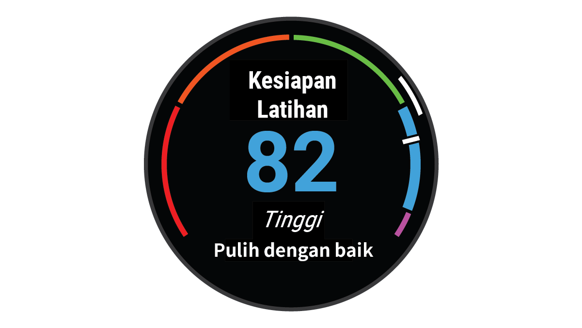

Kesiapan Pelatihan
Kesiapan pelatihan merupakan sebuah skor dan sebuah pesan pendek yang membantu Anda menentukan seberapa siap Anda untuk berlatih setiap harinya. Skor ini dihitung secara terus menerus dan diperbarui sepanjang hari menggunakan faktor-faktor berikut:
  • Skor tidur (malam sebelumnya)
  • Waktu pemulihan
  • Status HRV
  • Beban jangka pendek
  • Riwayat tidur (tiga malam terakhir)
  • Riwayat stres (tiga hari terakhir)
Zona Warna
Skor
Deskripsi
Ungu
95 hingga 100
Prima, Sebaik mungkin
Biru
75 hingga 94
Tinggi, Siap untuk tantangan
Hijau
50 hingga 74
Moderat, Baik untuk lanjut
Oranye
25 hingga 49
Rendah, Waktunya melambat
Merah
1 hingga 24
Buruk, Biarkan tubuh Anda pulih
Untuk melihat tren kesiapan latihan Anda sepanjang waktu, buka akun Garmin Connect Anda.
