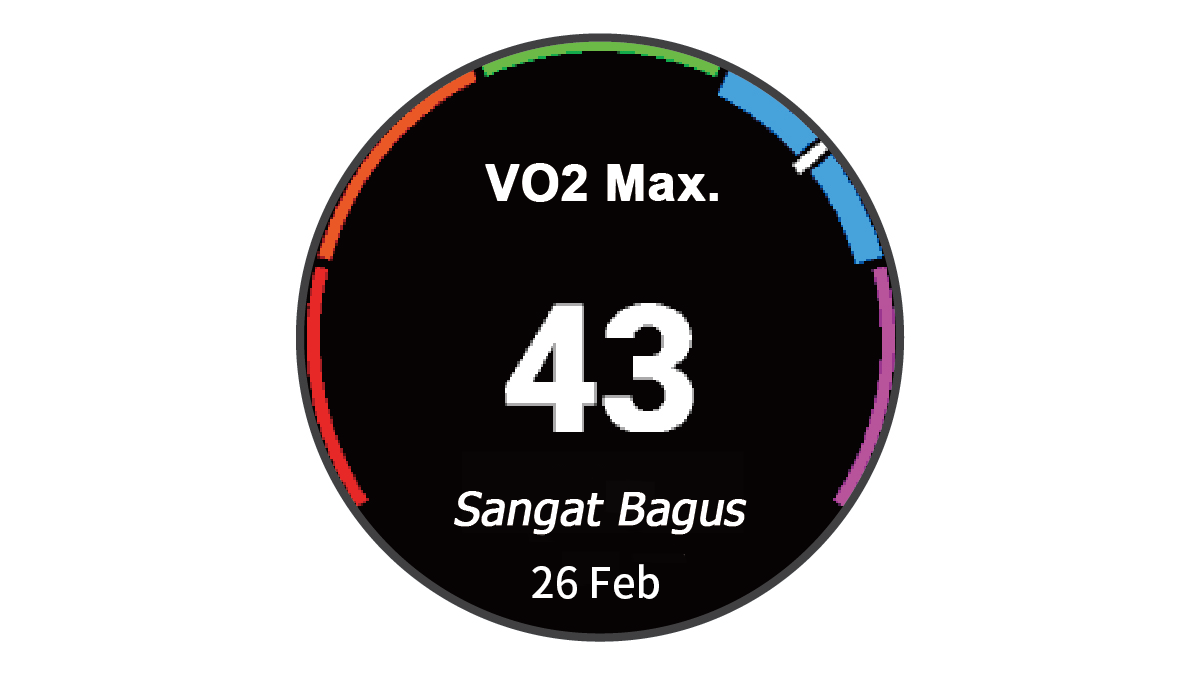

Tentang Perkiraan VO2 Max.
Data VO2 max. disediakan oleh Firstbeat Analytics. Analisis VO2 max. tersedia atas izin The Cooper Institute®. Untuk informasi selengkapnya, lihat apendiks (Nilai Standar VO2 Max., halaman 88).
Perkiraan VO2 max. Anda muncul sebagai angka, deskripsi, dan posisi pada indeks warna di perangkat. Anda dapat melihat detail tambahan tentang perkiraan VO2 max. di akun Garmin Connect Anda, seperti penilaian umur dan jenis kelamin Anda.
Ungu
Unggul
Biru
Sangat Bagus
Hijau
Bagus
Oranye
Cukup
Merah
Buruk
Data VO2 max. disediakan oleh Firstbeat Analytics. Analisis VO2 max. tersedia atas izin The Cooper Institute®. Untuk informasi selengkapnya, lihat apendiks (Tentang Perkiraan VO2 Max., halaman 36), lalu kunjungi www.CooperInstitute.org.
