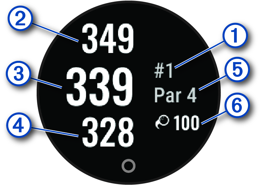

螢幕顯示球洞資訊畫面。
①
目前球洞編號
②
距果嶺後緣的距離
③
距果嶺中心的距離
④
距果嶺前緣的距離
⑤
球洞的標準桿
⑥
Garmin AutoShot 距離
您移動到下一個球洞時,裝置會自動轉換顯示新球洞的資訊。

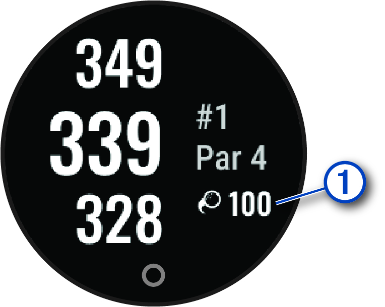

以 Garmin AutoShot 測量揮桿
每當您在球道上揮桿,您的手錶便會記錄距離以便稍後查看(檢視揮桿紀錄)。推桿不會被偵測。
  1. 打高爾夫球時,將手錶配戴在引導手,自動偵測的效果較佳。
當手錶偵測到揮桿時,標準桿下方會出現您與擊球點的距離 ①。
  1. 揮下一桿。
手錶記錄上一桿的擊球距離。
