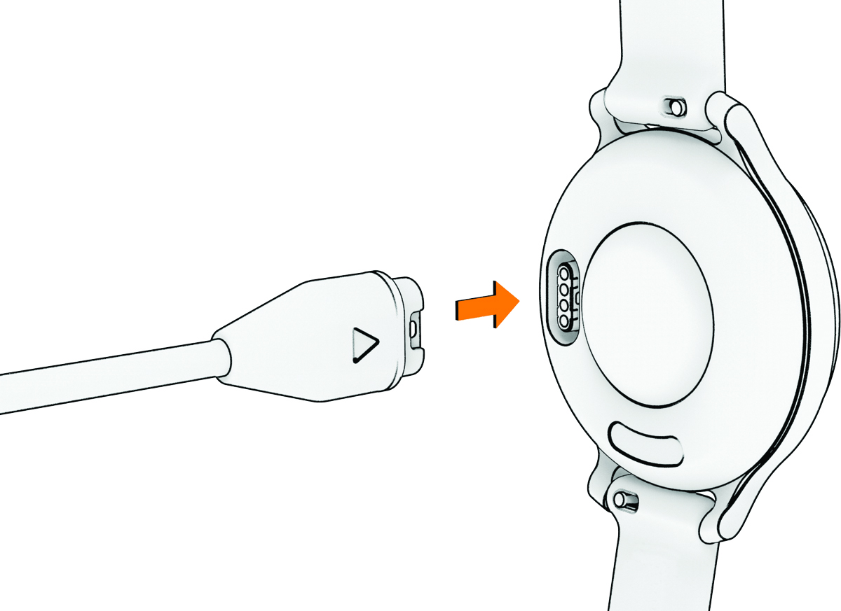

充電或連接至電腦前,請務必清潔並保持傳輸接點與周圍區域乾燥,以免鏽蝕。請參閱使用手冊中的清潔指示(清潔手錶)。
  1. 將充電線( 端)插入手錶的充電埠。
