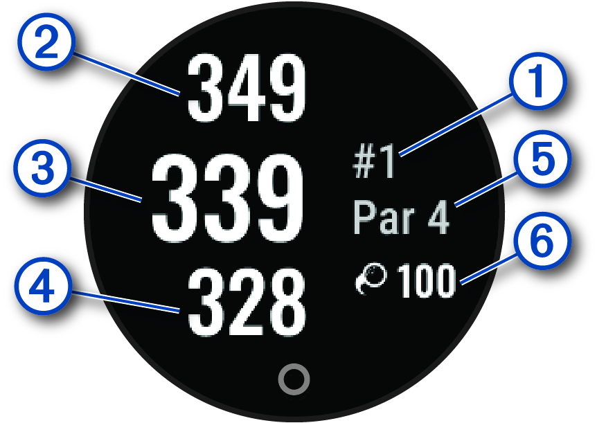

Màn hình thông tin lỗ xuất hiện.
Số lỗ hiện tại
Khoảng cách đến phía sau đồi quả
Khoảng cách đến giữa đồi quả
Khoảng cách đến phía trước đồi quả
Điểm Par cho lỗ
Khoảng cách Garmin AutoShot
Khi bạn di chuyển đến lỗ tiếp theo, đồng hồ sẽ tự động chuyển sang hiển thị thông tin về lỗ mới.

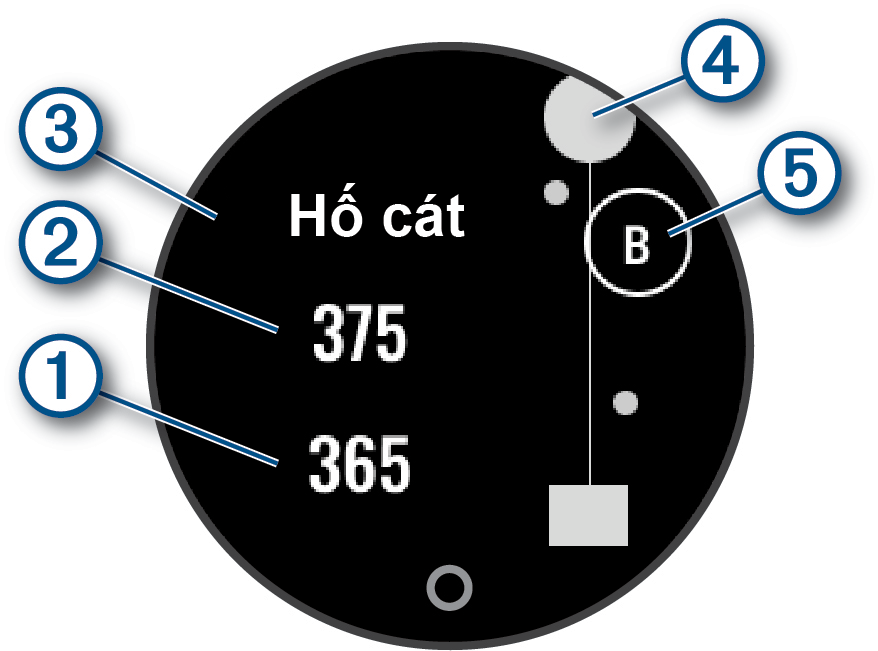

Xem các mối nguy hiểm
Bạn có thể xem khoảng cách đến các mối nguy hiểm dọc theo đường lăn bóng của các lỗ Par 4 và 5. Các mối nguy hiểm ảnh hưởng đến lựa chọn cú đánh được hiển thị riêng lẻ hoặc theo nhóm để giúp bạn xác định khoảng cách cú phát bóng hoặc khoảng cách bóng tiếp đất.
  1. Nhấn .
  2. Chọn Nguy hiểm.
  • Khoảng cách từ mặt trước và mặt sau của mối nguy hiểm gần nhất xuất hiện trên màn hình.
  • Loại nguy hiểm đã được liệt kê ở phía trên của màn hình.
  • Vùng green được thể hiện dưới dạng nửa vòng tròn ở phía trên của màn hình. Đường bên dưới vùng green thể hiện là trung tâm của đường lăn bóng.
  • Các mối nguy hiểm được thể hiện bằng một ký tự biểu thị thứ tự của các mối nguy hiểm trên lỗ, và bên dưới vùng green ở các vị trí gần đúng so với đường lăn bóng.

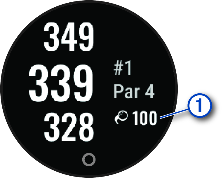

Đo cú đánh với tính năng Garmin AutoShot
Mỗi khi bạn thực hiện cú đánh dọc theo đường lăn bóng, đồng hồ ghi lại khoảng cách cú đánh để bạn có thể xem lại sau (Xem lịch sử cú đánh). Cú đánh nhẹ không được phát hiện.
  1. Trong khi chơi golf, đeo đồng hồ trên cổ tay thuận để phát hiện cú đánh tốt hơn.
Khi đồng hồ phát hiện cú đánh, khoảng cách của bạn từ vị trí đánh bóng hiển thị ở trên cùng màn hình .
  1. Thực hiện cú đánh tiếp theo.
Đồng hồ ghi lại khoảng cách của cú đánh bóng cuối cùng của bạn.
